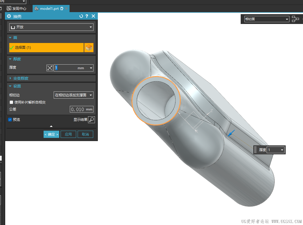

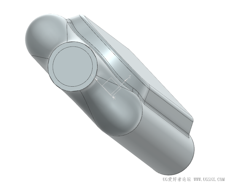

抽壳的时候显示正常的,点击确认后不显示,是设置问题?还是有bug?再抽壳一次,上半部分会被正常抽壳,已经合并了

问题解决了,合并的时候勾了保存目标和保存工具
