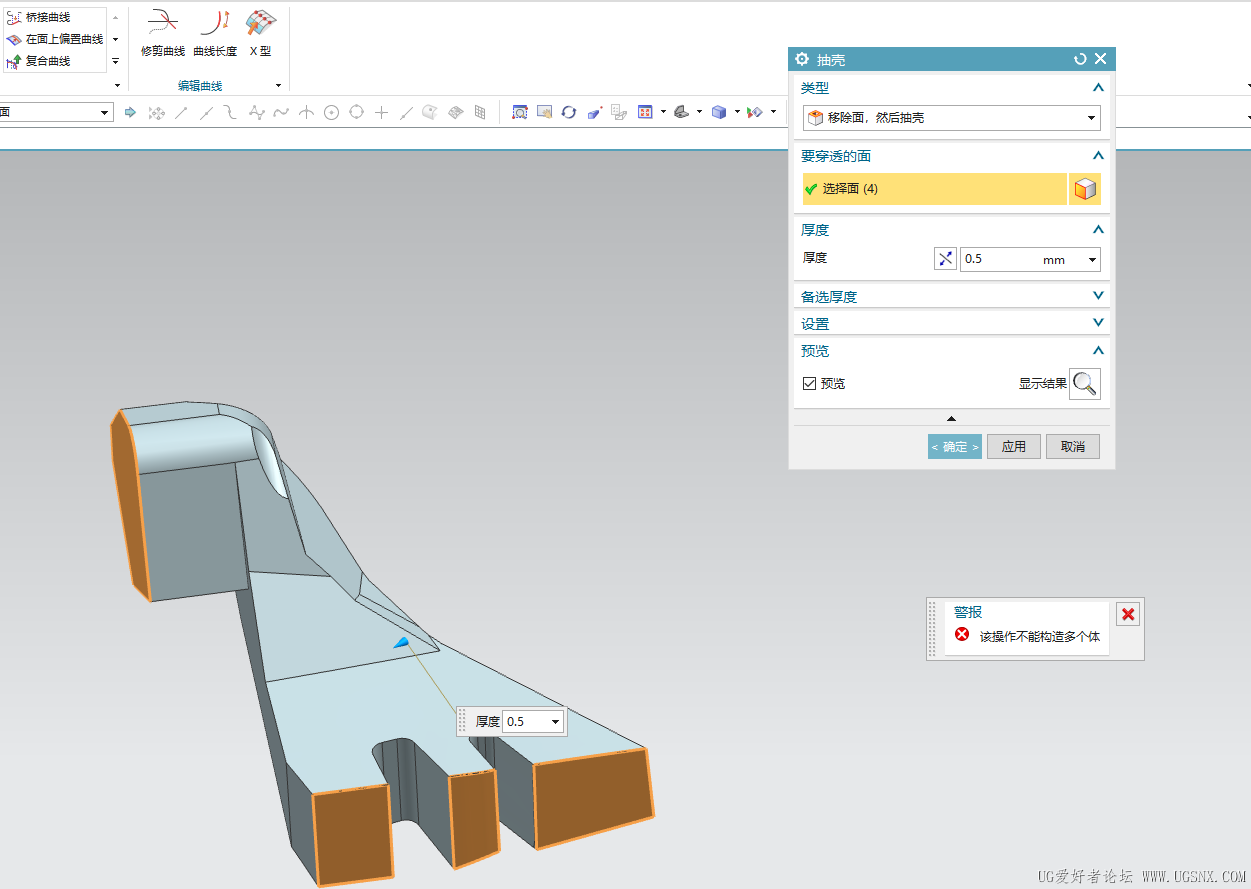

UG12.0,产品加厚后进行抽壳操作,出现该操作不能构建多个体,确认是一个整体的状态,并且没有片体,锐角也没有吧,求诸位大神解惑。
当前也是通过复制体-偏置-相减做好了,就是想知道为啥会出现这个问题。

有些尖锐的地方倒圆

谢谢大佬,已全部倒圆再抽壳,一开始抽壳产品内外侧都要倒圆还很麻烦
