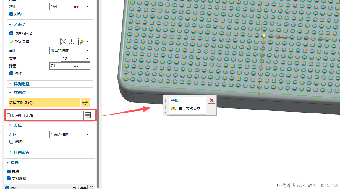

发表于 2025-11-3 16:54:21 | 显示全部楼层 |阅读模式
NX2312阵列几何特征调用Excel显示“电子表格为空”的问题;在同一台电脑上UG12.0可以用;2312的显示电子表格为空。查询了这个网站所有的方法,是所有的都没有用,我的电脑是Win11,NX2312.9120版本。装有WPS和Excel2021;UG设置也是按照网上教程,目前无法解决。当阵列的时候,Excel弹出来维持了10秒就闪退。已经采用的方法:1.UG默认设置里面的杂项,2007选项;2.Excel加载宏,也有UG.xia和SPLM.Excel.Addin;WPS兼容也设置了;3.Excel和WPS属性里面的兼容性和权限问题也设置了;4.UG的兼容性和权限也设置了。5.卸载了Excel2024,重新装了2021;6.重装了2312;——都没有解决,目前用不了阵列中的Excel。个人怀疑是2312的问题,因为12.0可以正常。如果哪位大神有解决,分享一下,互相交流。各位有哪些需要的我也可以协助,技术无止境,各有所长。

 楼主| 发表于 2025-11-3 16:57:10 | 显示全部楼层
补充图片

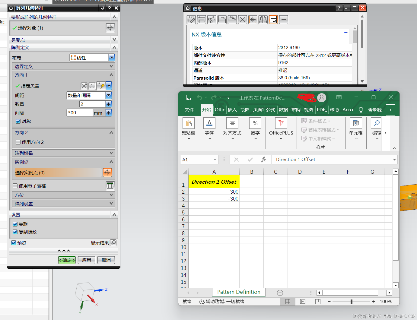

发表于 2025-11-5 09:00:01 | 显示全部楼层
92
237
2415
2415
发表于 2025-11-5 11:21:55 | 显示全部楼层
我刚刚测试了2312.9180没有问题了
