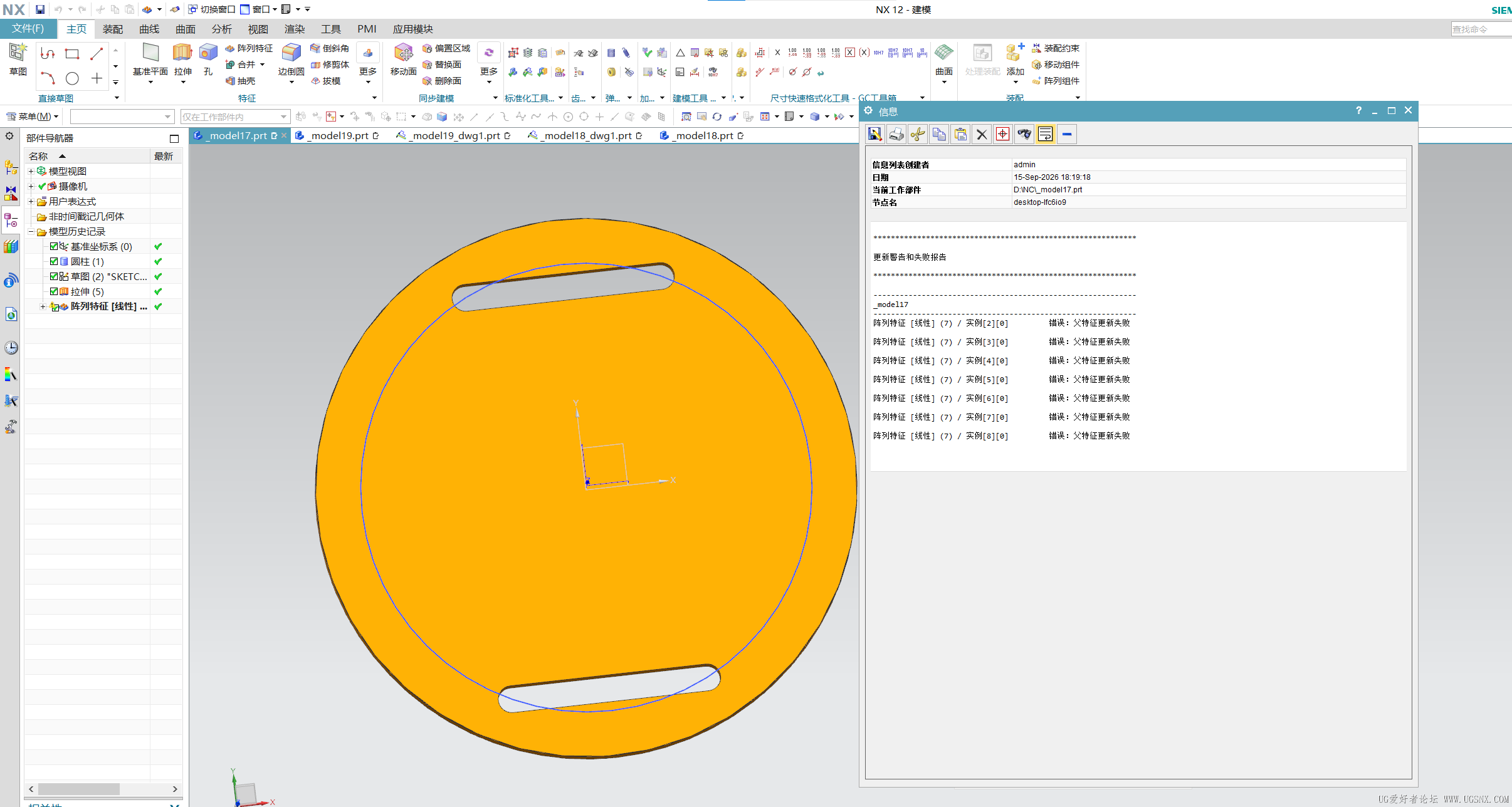

请问,我想沿着圆来创建长度不一的拉伸特征,为什么中间没有只有二端。
_model17.prt (263.78 KB, 下载次数: 2)

发表于 2026-9-15 22:26:26 | 显示全部楼层

 楼主| 发表于 2026-9-15 23:05:30 | 显示全部楼层

发表于 2026-9-16 10:22:07 | 显示全部楼层
先这样,再那样。。。
拉伸之前做个草图,用以约束拉伸的那个圆弧中心点在线上
阵列特征下面有个可重用的引用,点选那个约束的草图

发表于 2026-9-16 13:02:01 | 显示全部楼层
距离设置对吗

发表于 2026-9-16 13:24:59 | 显示全部楼层
按轨迹阵列

发表于 2026-9-22 16:26:57 | 显示全部楼层
馨芸 发表于 2026-9-16 10:22
先这样,再那样。。。
您好,请问这个可重用的引用怎么出来的,我画出来下面是空白的,请麻烦指导指导
318
1688
1688
发表于 2026-9-22 16:33:35 | 显示全部楼层
cuiye521888a 发表于 2026-9-22 16:26
您好,请问这个可重用的引用怎么出来的,我画出来下面是空白的,请麻烦指导指导 ...
提前画个草图(题中圆形)出来,拉伸时参考它(比如做点在线上约束)
