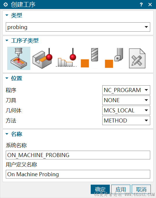

有研究UG高版本的机内测量功能,有相关的后处理吗?谢谢

 楼主| 发表于 2025-12-10 20:49:36 | 显示全部楼层
有偿求相关资料后处理。谢谢

发表于 2025-12-11 10:04:40 | 显示全部楼层
后处理是关键!没有后处理输出格式啥都不是!

 楼主| 发表于 2025-12-12 19:50:35 | 显示全部楼层
是的后处理很关键,希望有研究的老师能够帮助一下,看MC新出的ComicoProbing插件挺好的,能够测量检测,设坐标系,自动补刀补。

发表于 2025-12-13 10:24:35 | 显示全部楼层
去后处理官网,高版本不是都有个网址的么,那里面有免费的,自带的我记得有个西门子和海德汉的,普通系统的没有需要自己开发。而且每家探针的子程序也不一样,后处理还是需要定制

 楼主| 发表于 2025-12-14 20:02:40 | 显示全部楼层
gosh 发表于 2025-12-13 07:33
MC彻底走出了我的世界!
学了两天,实在学不会,放弃了,只有想用测量的时候弄弄MC的测量功能输出个代码,再把代码复制到UG里使用,就是太麻烦了
