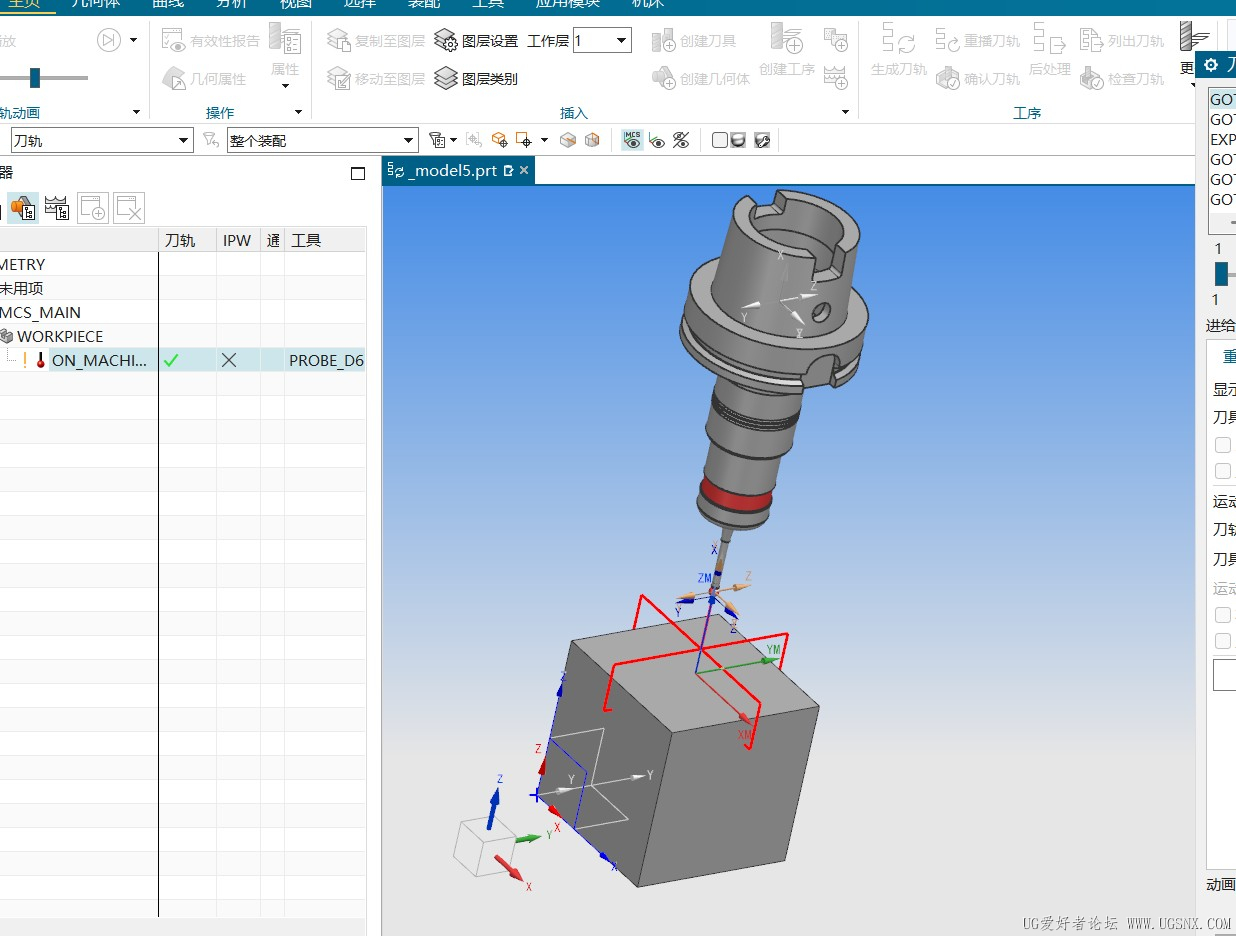

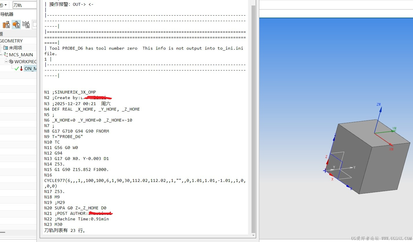

全网没有支持西门子数控代码的探测指令,例如CYCLE977
有的,你看。。。

大师:请问有后处理吗?

求后处理
发表于 2026-8-27 08:27:39 | 显示全部楼层
我已经开发了这个四轴的雷尼绍的探测

大师:能分享一下您的后处理吗?
