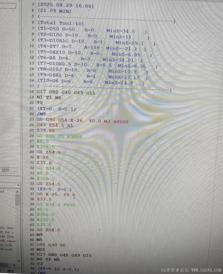

535557890 发表于 2025-11-4 11:27 免费还是收费的
普通用户9527 发表于 2025-11-4 14:12 免费的....攻丝的话进给填螺距,否则转速过高报警,发那科会自动乘以转速 ...
