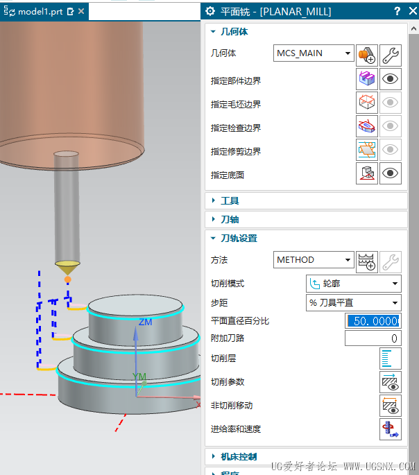

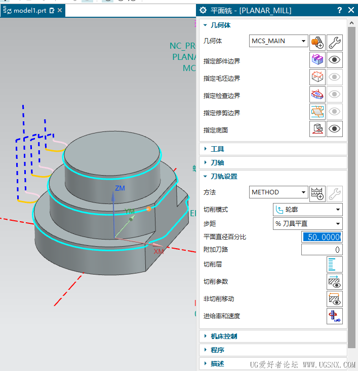

怎么样用平面铣命令,加工产品不同高度的倒角。如果一个个去设置太麻烦

发表于 2025-11-5 09:09:08 | 显示全部楼层
可以做但是没必要
这种他就懵逼了 不如直接高版本一键倒角

发表于 2025-11-4 16:30:37 | 显示全部楼层
等高可以实现,平面铣不能

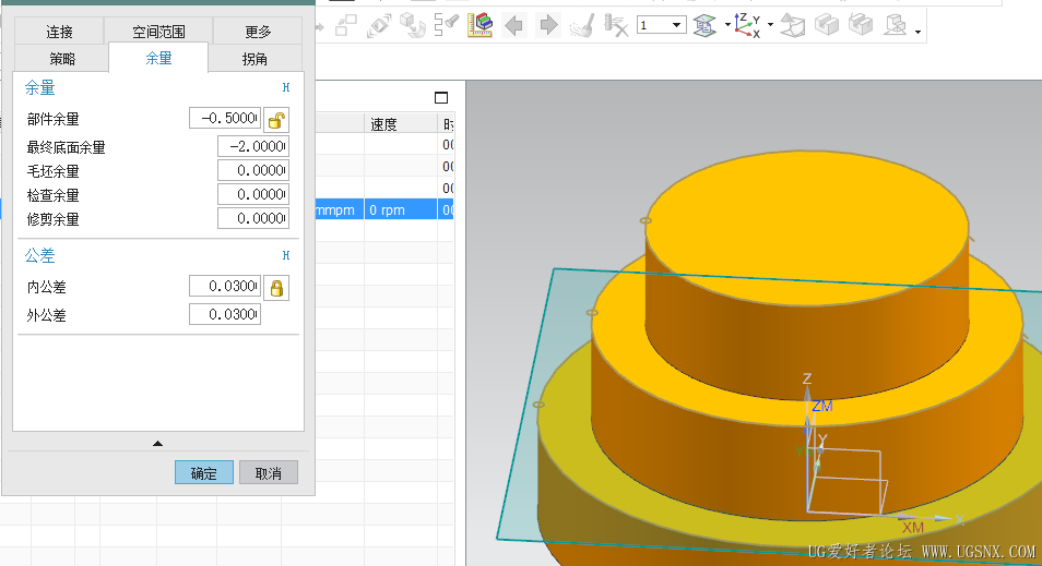

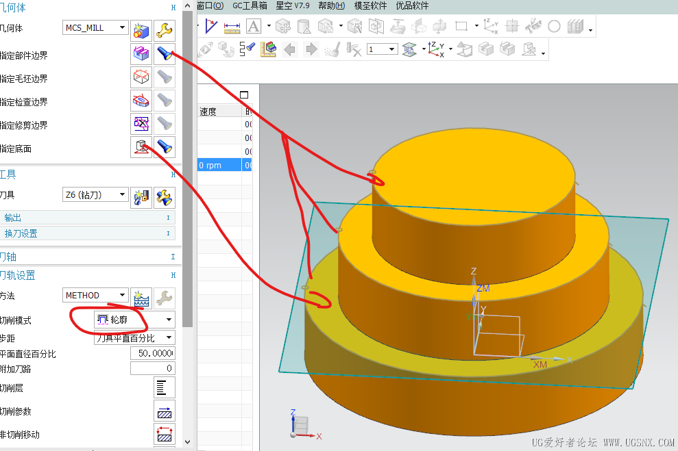

发表于 2025-11-4 17:59:58 | 显示全部楼层
简单的还好,复杂的选线太麻烦,可以使用等高或者底壁铣,高版本有多种去毛刺策略图示10.0

发表于 2025-11-5 02:42:17 | 显示全部楼层
用19以上的平面去毛刺方便又快
