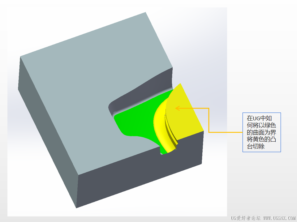

发表于 2025-11-8 11:49:34 | 显示全部楼层 |阅读模式
如何以绿色曲面为界切除凸台
39
828
828
发表于 2025-11-8 13:45:00 | 显示全部楼层
方法很多,同步建模-替换面或者抽取曲面再修剪体
189
1090
1090
发表于 2025-11-8 13:59:46 来自手机 | 显示全部楼层
方法很多
21
153
1442
1442
发表于 2025-11-8 14:08:35 | 显示全部楼层
拉伸,求差也可以吧
2234
10692
发表于 2025-11-8 14:14:52 | 显示全部楼层
外挂直接选面
305
5723
5723
发表于 2025-11-8 14:17:05 | 显示全部楼层
可以试试替换面
179
1839
1839
发表于 2025-11-8 18:26:15 | 显示全部楼层
删除面,把那些面全选上
94
589
589
发表于 2025-12-4 17:25:51 | 显示全部楼层
抽取绿色面,然后扩大绿色面,最后用绿色面分割体。
1409
3496
3496
发表于 2025-12-5 10:57:59 | 显示全部楼层
删除面,把那些面全选上
770
1533
1533
发表于 2025-12-5 12:32:56 | 显示全部楼层
替换面 删除面 拆分体 或者画个草图拉伸减去
