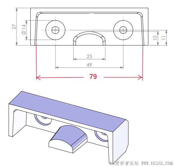

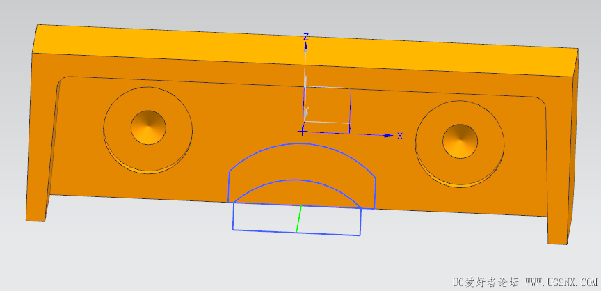

各位老师,想问个问题,图3中这个凸台在扫掠时,棱边的位置不是在4个边角的位置,而是在面上,扫掠参数用了两个截面、一个引导线,对齐方式选择的弧长,一开始使用的参数,扫掠出的体是扭曲的。请问这个凸台应该如何制作?【图纸中有关凸台的尺寸只有这么多,应该是缺少部分尺寸】

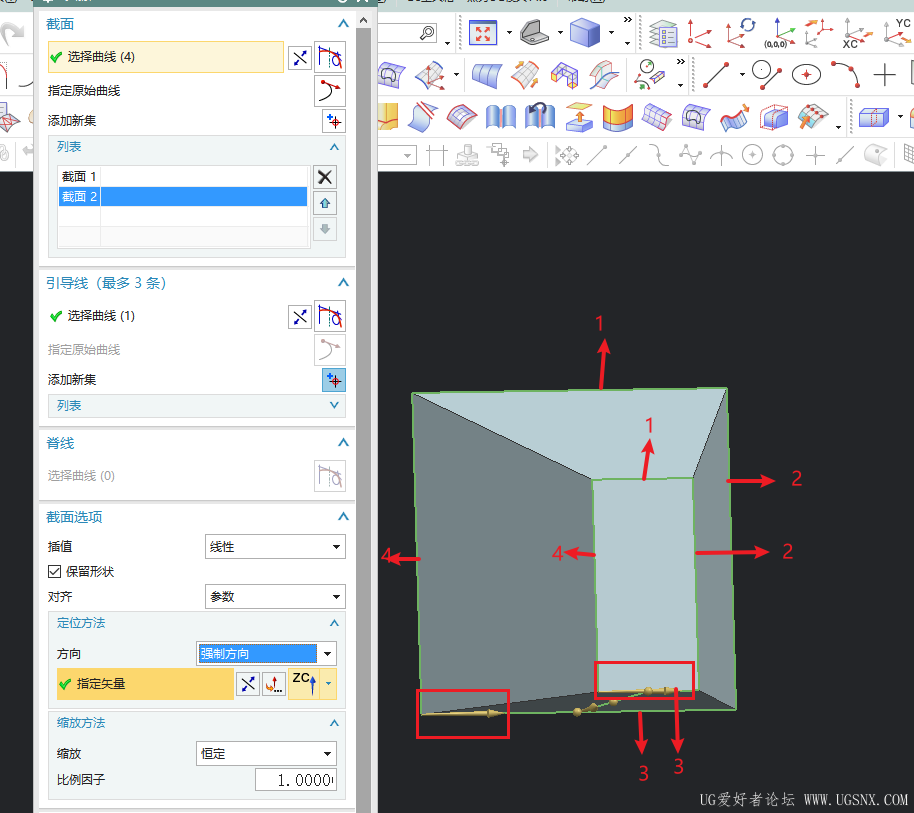

 楼主| 发表于 2025-7-2 15:33:01 | 显示全部楼层
lananbobo 发表于 2025-7-2 13:41
直接就是拉伸拔模,或者造面缝合倒角,你扫掠出来扭曲了说明选截面的时候,两个截面的曲线你没有对应的选择 ...
解决了,确实是因为两个截面的曲线没有对应,更改了草图扫掠出来了

发表于 2025-7-2 09:06:31 | 显示全部楼层
拉伸、拔模

发表于 2025-7-2 13:41:51 | 显示全部楼层
直接就是拉伸拔模,或者造面缝合倒角,你扫掠出来扭曲了说明选截面的时候,两个截面的曲线你没有对应的选择,应该 90a8d72d-8141-4374-bdd9-09878a8410b5.png 这样,然后方向要一致,个人浅薄理解,如果说的不对欢迎大家指导
