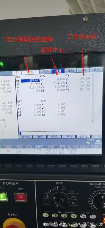

好奇怪,我有个朋友的一台法兰克装了3+2转台,但用宏程序一直不成功,总是在转角度后差的十万八千里,买过别人的后处理,也拿过别人的后处理,不下于5个了,而且都有使用教程,但是在转角度的时候总是不对,程序都是定轴程序,不是联动的。问了他们,有的说是不是你机床没有开通宏程序坐标转换的什么功能,有的说机床不用改任何东西。现在蒙圈了,也不知道什么没开通,有没有懂的大神帮忙解惑一下

用个VT3+2出个程序在里面试。改9012里面的变量。我就是买了一个Y的。自己慢慢改得了个X的,用VT改这样试得快一点

机床自变量用错了,只能帮到这里了。不要问我为什么知道,为了这个问题搞了一个星期。

先将宏程序P9012(有的是O9012)存入机床内部存储(像M06宏程序一个位置),将回转中心坐标保存到G55,将工件坐标保存到G56,BC转角度后机床会将空间转换后的坐标写入G54,转不同角度G54坐标都不一样

这个后处理我也有,我机床是代码是AB,我把后处理也改为了AB,但转角度后就是不对

3+2的宏程序后处理是根据不同机床的构造和参数定制的,不能通用,要看自己的机床是AC还是BC,包括各轴的旋转方向,坐标的选定,很多方面,定制属于自己机床适合的会处理,经过仿真模拟完,确认无误后,在上机床。虽然我很少用这种会处理,但大致方向应该这样

要么回转中心不对,要么工件坐标Z值与回转中心坐标Z值对刀方式不一样,我用的都是根据机床自己做的,买的大多不靠谱
