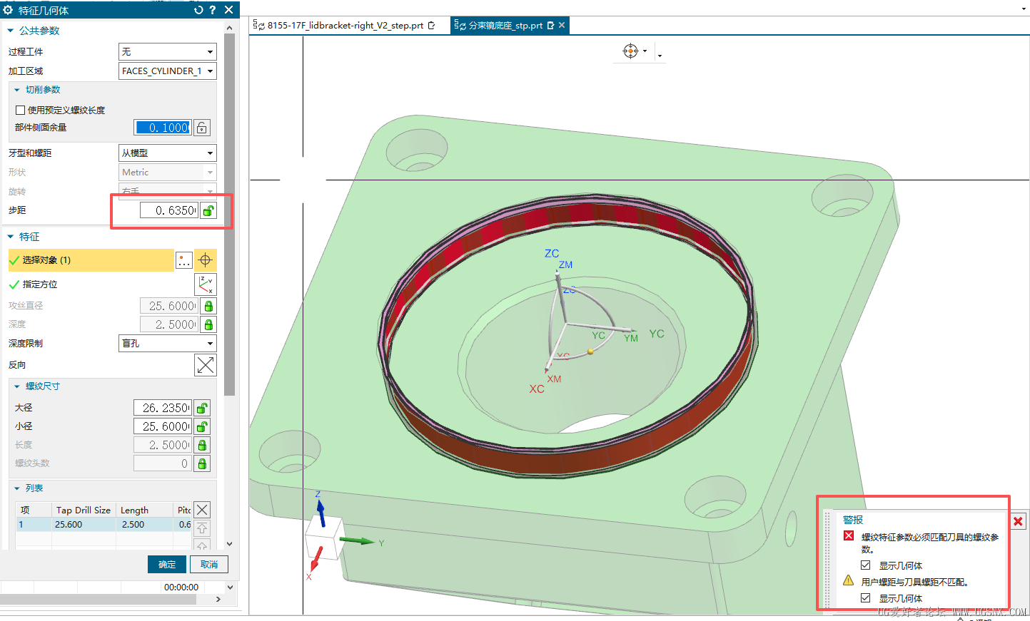

螺纹铣一定要刀具螺距和特征螺距一致才能生成刀路吗?

是的。所以都是手编更快

里面不是根据你设置的刀具螺距自动生成吗?

以前的版本不需要

系統怕你的刀具根螺絲紋路不符加工壞工件,
所以高版本強制刀具與羅文要對得上才會產生路徑。

设一把假刀不可以吗

在刀具里面设置好不就可以了。你模板多做几种螺距的。铣刀和丝攻的分开做好。要用的时后调出来。

选好刀具就可以
