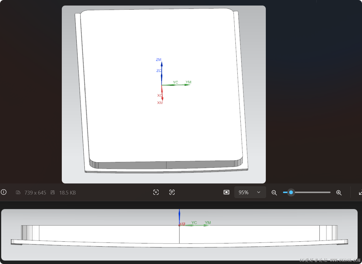

有没有大神帮忙分析一下这个模具,能不能加工出来,怎么感觉弧面与棱角出加工不出来
有时间的能不能帮忙出个加个图档,学习一下

可以加工的,会有点残留,但问题不大,工厂也是有打磨抛光的,不要纠结这个,按实际情况加工就行。

加工会有点残留,要求必须做到数就打火花。要求不高就用平刀清角清小点。

还是放电把

五轴轮廓,一刀流

脑子被门夹了 这个能加工出来 清角怎么搞
