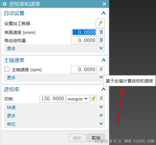

回车后还要点一下计算按钮?不点有没有影响?新手,不懂。谢谢解答。

要点,不点转速会变

一片叶子c 发表于 2025-11-14 13:36
要点,不点转速会变
怎么变法,现在没机床上机试。

现在这样后处理出来就是转速是零需要设置好转速和进给,在点计算器计算,这样后处理出来的程序才是你输入的数

要点,计算出进给和表面速度
