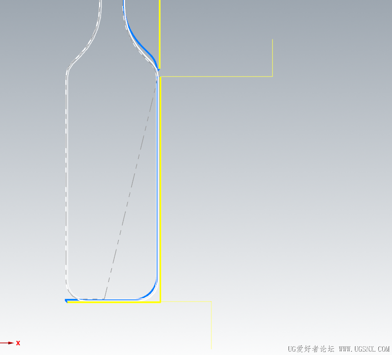

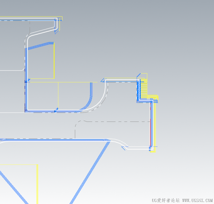

刀路是正确的,而且生成的程序单也没问题但是看毛坯就是撞刀,这是什么情况啊,求助各位大佬帮忙解决一下谢谢!!!!
道路是正确的但是毛坯就显示撞刀
道路是正确的但是毛坯就显示撞刀
道路是正确的但是毛坯就显示撞刀
道路是正确的但是毛坯就显示撞刀
道路是正确的但是毛坯就显示撞刀
道路是正确的但是毛坯就显示撞刀

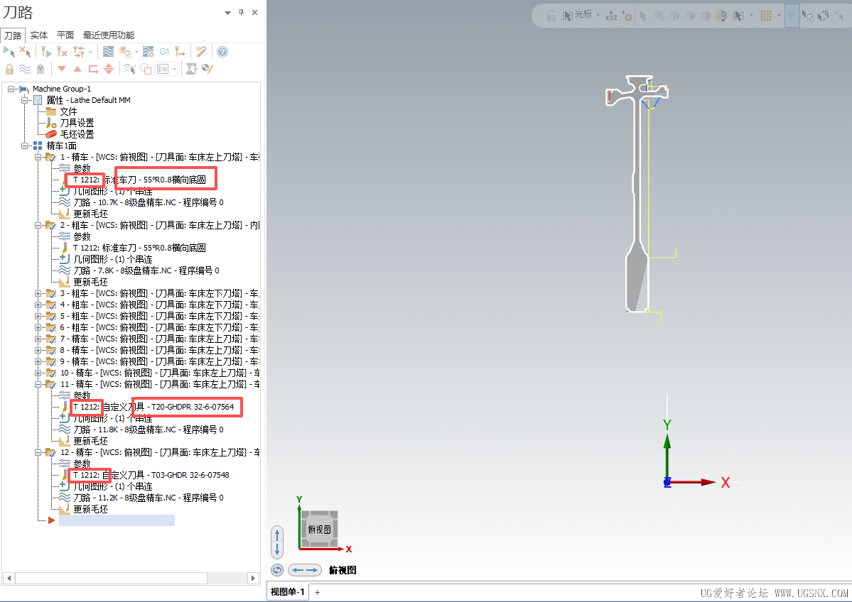

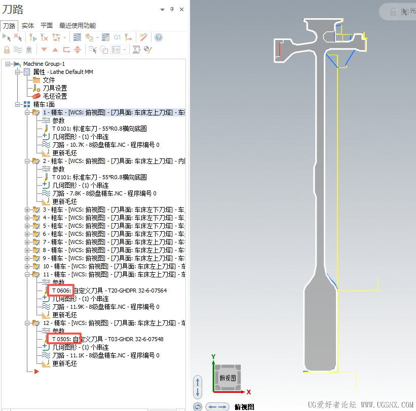

发表于 2025-11-18 11:53:42 来自手机 | 显示全部楼层
MansonKEY 发表于 2025-11-18 08:52
就是这个麻烦大佬帮忙看一下谢谢
应该是你用的刀具不同,刀具号重复了,换刀的时候蹭的,重排刀具号计算之后没事了。另外你这图档是不是有问题,进行其他多余的操作软件直接卡死不动了

 楼主| 发表于 2025-11-18 13:23:56 | 显示全部楼层
13954410939 发表于 2025-11-18 11:53
应该是你用的刀具不同,刀具号重复了,换刀的时候蹭的,重排刀具号计算之后没事了。另外你这图档是不是有 ...
谢谢,谢谢大佬
