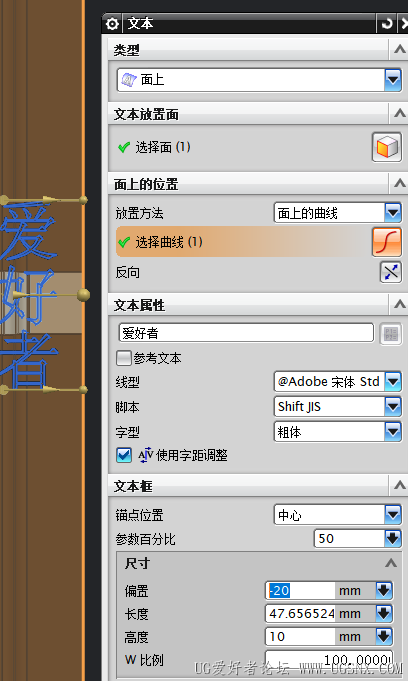

如题,不会搞了,只能横排,没法竖排,网络上也没查到教程,是不是要用代码?

发表于 2025-11-18 11:04:21 | 显示全部楼层
字体选择前面带@的

 楼主| 发表于 2025-11-19 19:59:18 | 显示全部楼层
936322085ljh 发表于 2025-11-18 11:04
字体选择前面带@的
好的,感谢!

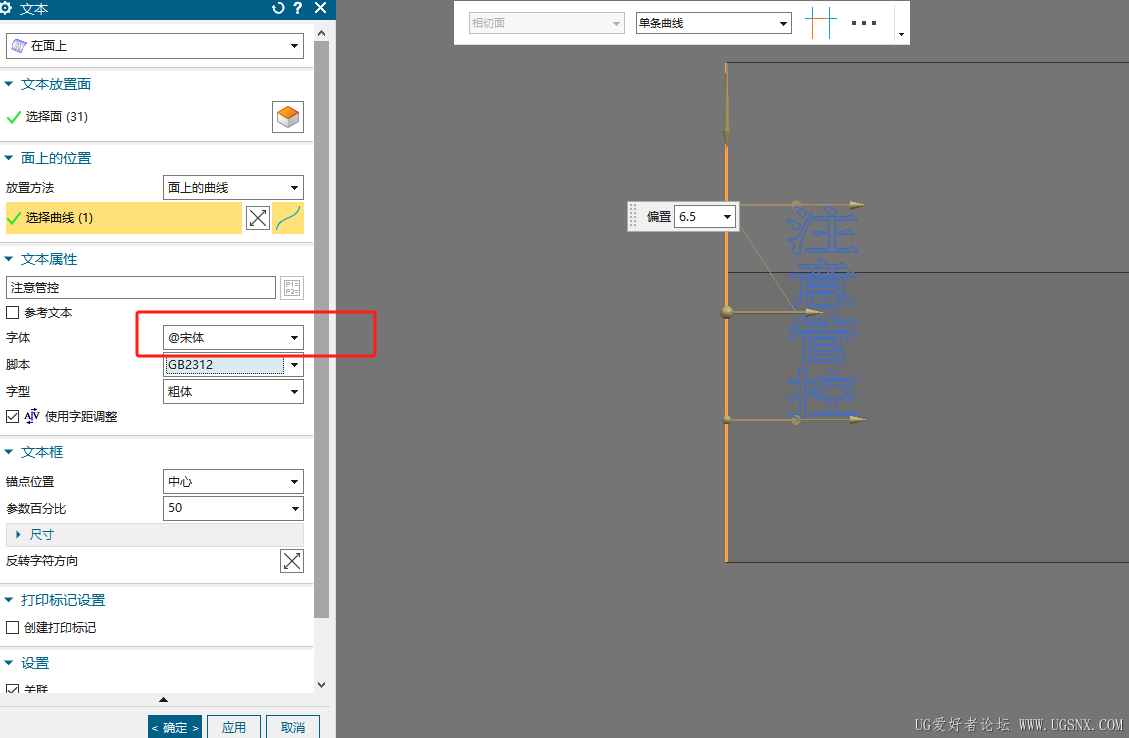

发表于 2025-12-4 16:08:10 | 显示全部楼层
选择曲线时不要选水平线,选竖直线,插入的文字就竖排了。

发表于 2025-12-5 12:37:21 | 显示全部楼层
我的办法是字体前有@,不知道还有没有别的办法
