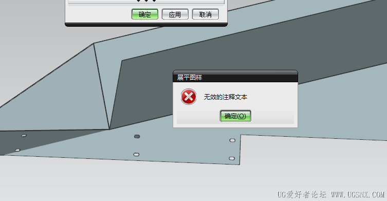

[求助] 钣金展平图样报错无效的注释文本怎么弄
36
36
发表于 2026-4-2 15:44:26 | 显示全部楼层 |阅读模式

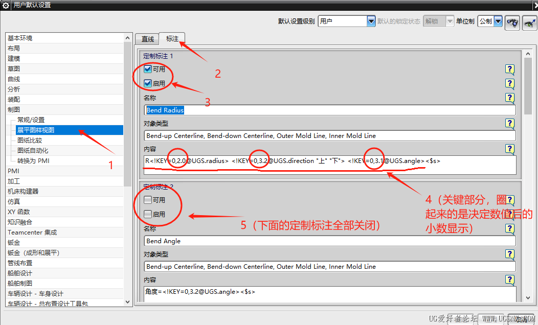

我根据这个设置 转展开图样都不行 这个怎么办

模板首选项里面也改下和默认设置里面一样

把这些都删掉然后确定,是不是链接了找不到的字体?
