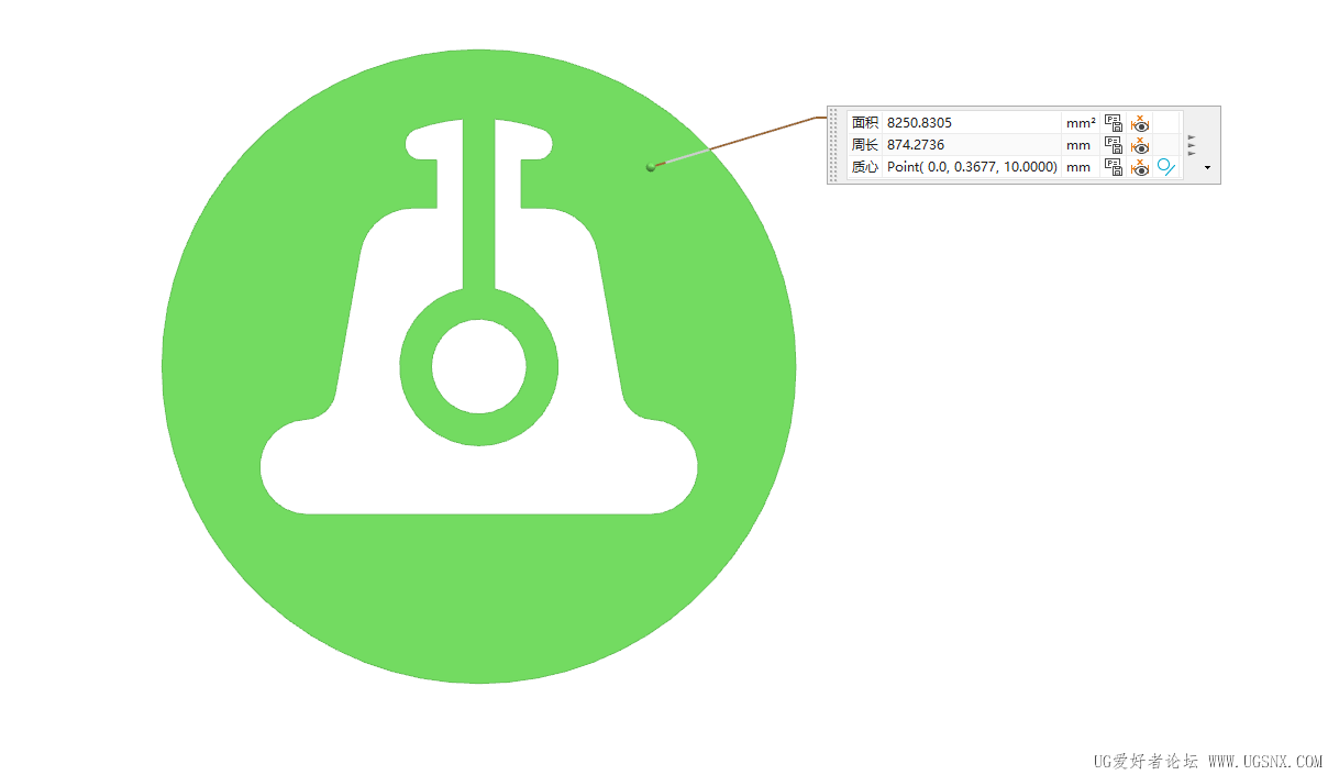

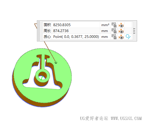

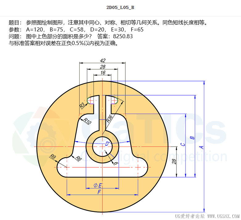

CATICS-2D05-L05-B练习题分享,prt版本为NX2406

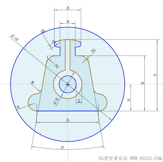

发表于 2025-11-26 08:35:59 | 显示全部楼层
没有完全约束,我找不到问题出在哪
21
153
1442
1442
发表于 2025-11-26 10:17:46 | 显示全部楼层
swsfy 发表于 2025-11-26 08:35
没有完全约束,我找不到问题出在哪
看看哪条线可以拖动,就约束哪条,笨办法
484
1390
1390
发表于 2025-11-26 11:45:08 | 显示全部楼层
duxin92 发表于 2025-11-26 10:17
看看哪条线可以拖动,就约束哪条,笨办法
尺寸都约束完了,
484
1390
1390
