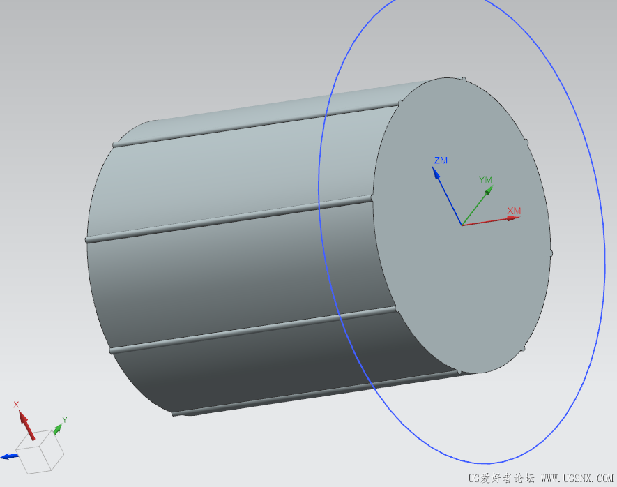

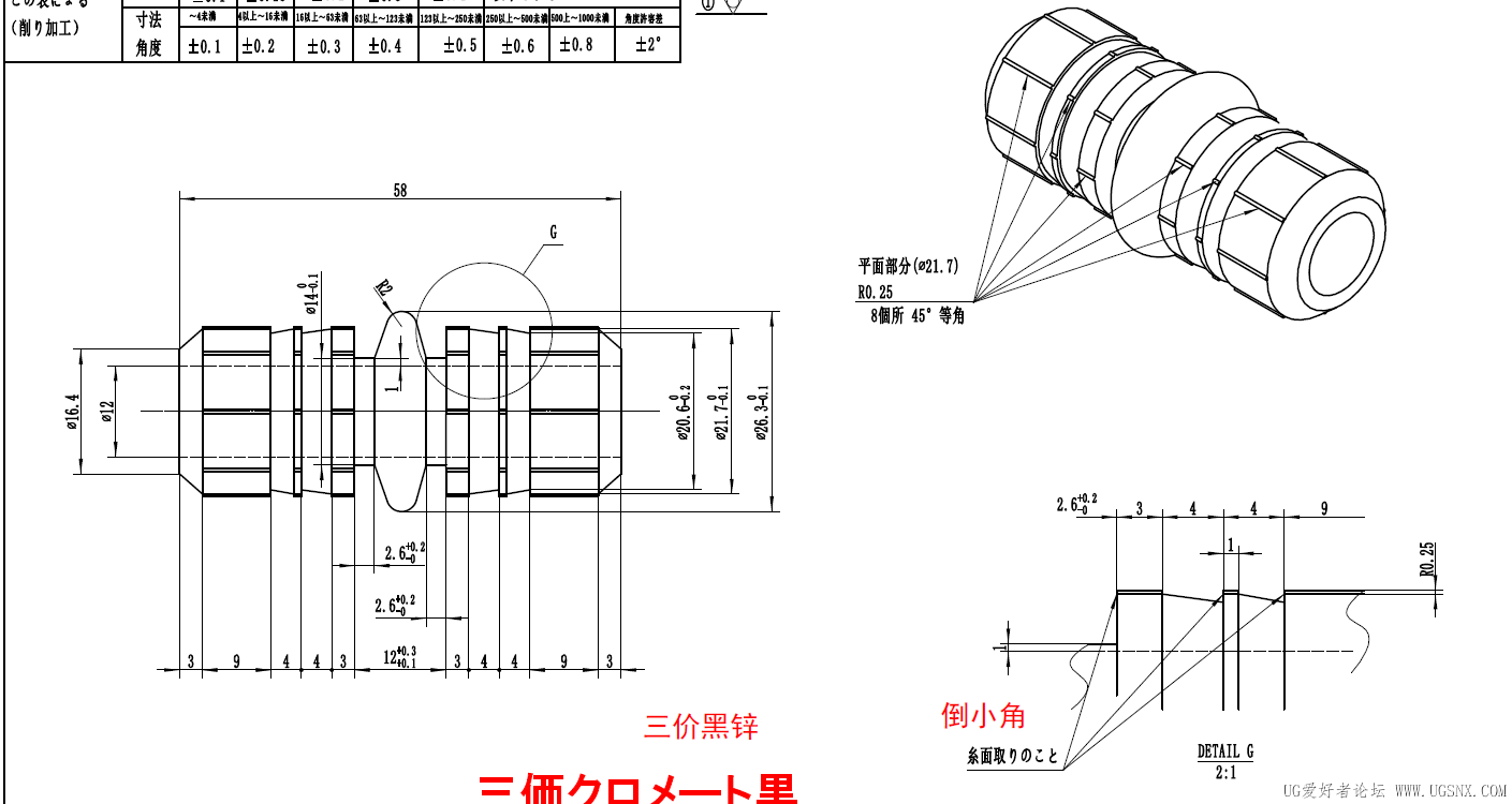

老板接了这玩意圆柱上带半圆柱,只有四轴,怎么去加工,各位大神能分享下策略嘛!

发表于 2025-11-21 09:35:55 | 显示全部楼层
一键外发   线切割

发表于 2025-11-22 11:19:23 | 显示全部楼层
可以考虑用内R刀

发表于 2025-11-21 10:10:00 | 显示全部楼层
车铣复合或者线切割

 楼主| 发表于 2025-11-21 10:29:42 | 显示全部楼层
Addictive 发表于 2025-11-21 09:35
一键外发   线切割
设计工件是这样的,线割就别想了
38
100
440
440
 楼主| 发表于 2025-11-21 10:30:59 | 显示全部楼层
工件实际长这样

发表于 2025-11-21 11:18:28 | 显示全部楼层
车铣的活
1358
5191
5191
发表于 2025-11-21 11:19:01 | 显示全部楼层
车铣复合
1358
5191
5191
发表于 2025-11-21 11:19:59 | 显示全部楼层
线切割  省事
