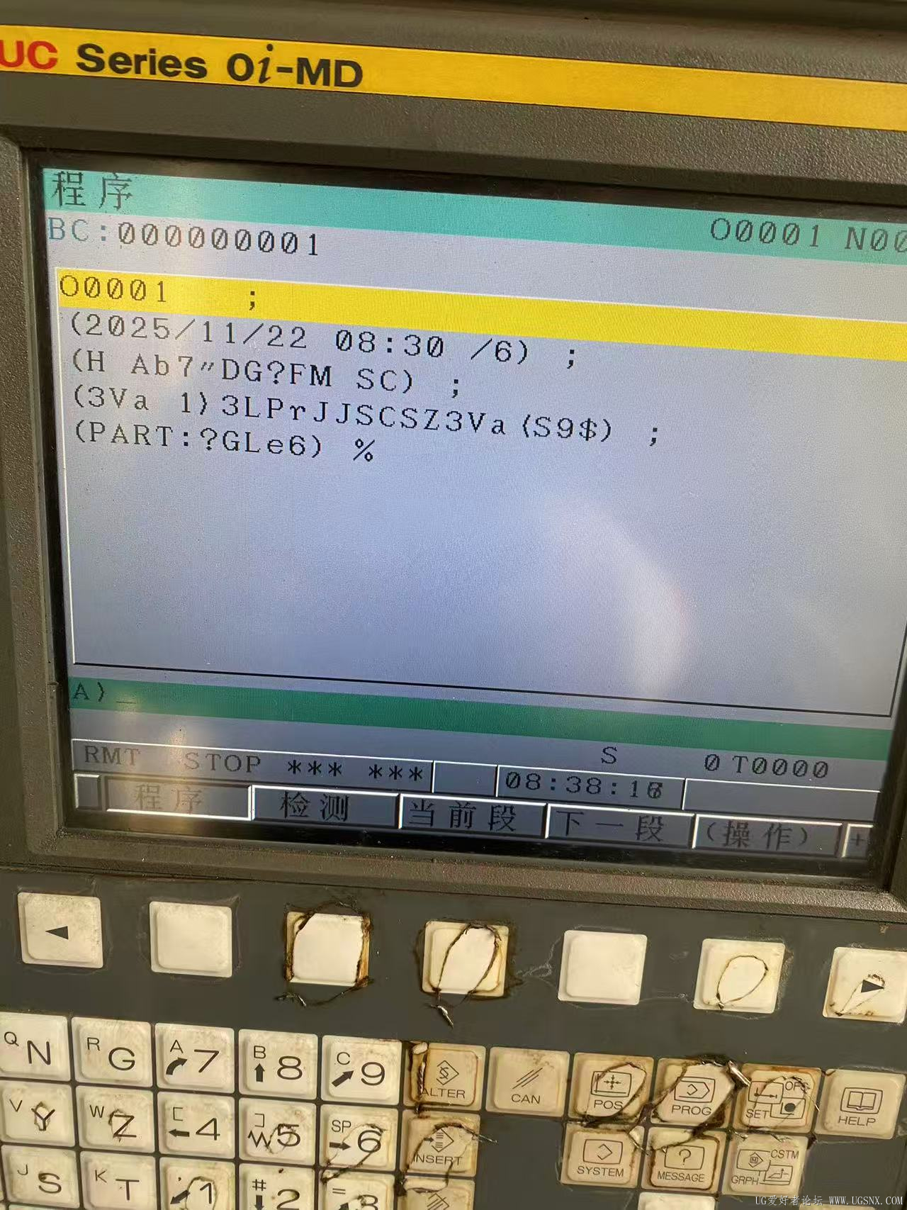

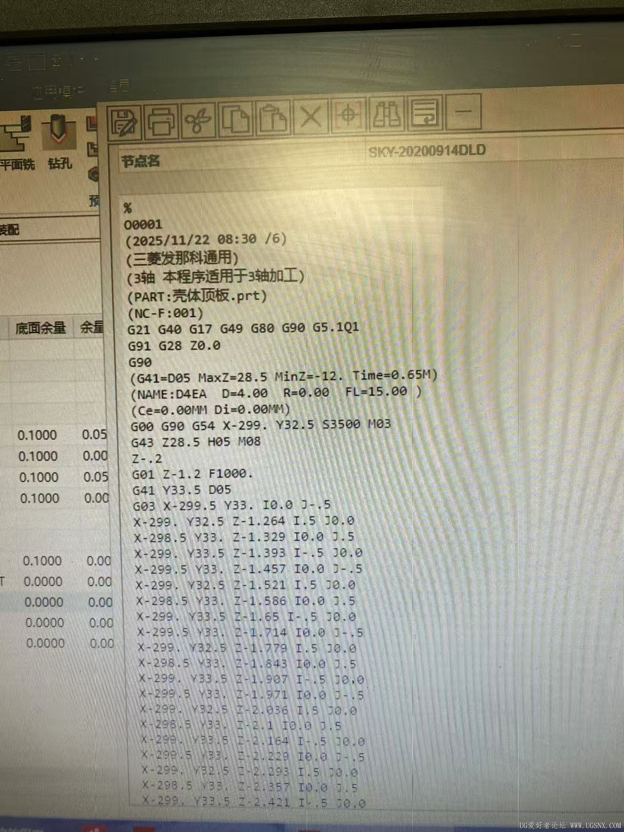

之前论坛大佬分享的后处理 是免费的啊 也没看到使用次数限制 和收费信息啊 后处理出来电脑显示没问题 用CIMCO打开也正常 但是上机就这样了 大家遇到过吗

发表于 2025-11-22 14:33:36 | 显示全部楼层
https://www.ugsnx.com/forum.php?mod=viewthread&tid=357192
已经更新中文注意可以自定义任何字符,也可以不输出

把那三行中文字删了应该就好了

 楼主| 发表于 2025-11-22 08:55:56 | 显示全部楼层

发表于 2025-11-22 09:27:28 | 显示全部楼层
小黑……d 发表于 2025-11-22 08:55
可是之前用着没啥问题啊
法兰克系统不识别一部分中文,有些文字是可以的,保险起见最好删除所有中文。

 楼主| 发表于 2025-11-22 09:44:19 | 显示全部楼层
懂了 可能今天做的这个零件名触发的 我换个零件后处理试试 多谢
