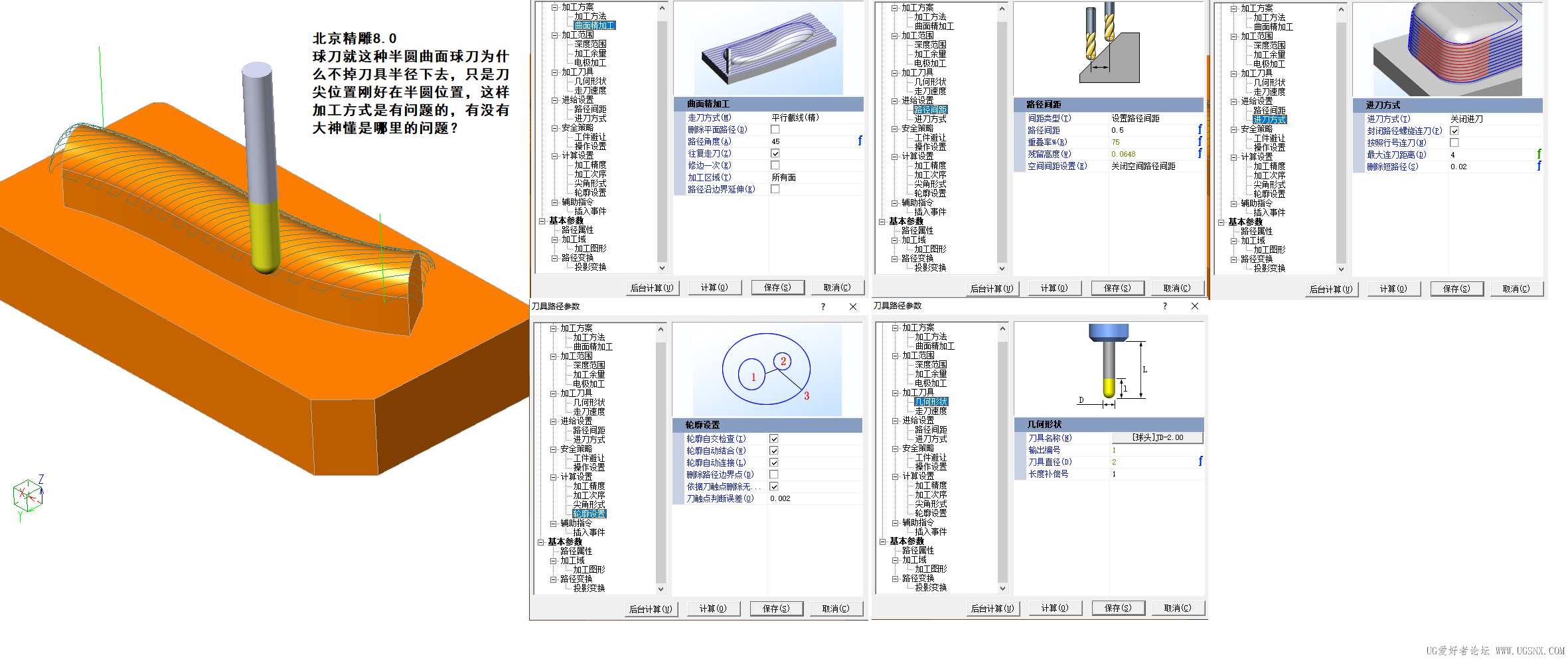

北京精雕球刀走这种半圆曲面为什么不掉刀具半径下去?有没有那位大神知道?

 楼主| 发表于 2025-11-24 11:10:31 | 显示全部楼层
这一个相对于简单,只是一个平面的弧面,是可以设置深度来搞定,如果是高低落差的设置深度来控制它,又不行了,它又是会不一样

发表于 2025-11-23 19:20:14 | 显示全部楼层
加工深度不对。。。要再加大于刀的半径。

发表于 2025-11-26 10:27:28 | 显示全部楼层
你选侧面了吗,还是侧面是个直面啊。

 楼主| 发表于 2025-11-29 19:23:45 | 显示全部楼层
mayzhang1024 发表于 2025-11-26 10:27
你选侧面了吗,还是侧面是个直面啊。
选择了侧面没有选,加工面只选择了弧面

发表于 2025-12-6 09:57:10 | 显示全部楼层
加工余量那里负3.9,然后在看看
发表于 2025-12-11 18:42:46 来自手机 | 显示全部楼层
把底下大平面选了,深度改成自动
