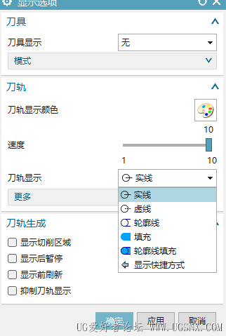

哪位大神指导一下如何将刀轨显示方式能够做到快速切换(实线/轮廓线/轮廓线填充),每次查看加工范围覆盖都要打开对话框比较麻烦,最好能放到上方工具栏上

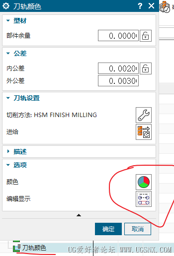

22.png 把需要转换的类型在这里定义好。需要几个就定义几个。把程序托进来就可以显示不同的了。

 楼主| 发表于 2026-1-19 15:32:16 | 显示全部楼层
”程序托进来“什么意思指导一下
2342
6817
6817
发表于 2026-1-19 16:16:24 | 显示全部楼层
朱臣 发表于 2026-1-19 15:32
”程序托进来“什么意思指导一下
就是每个程序都有加工方法,把需要改变颜色的程序选择这个方法。
