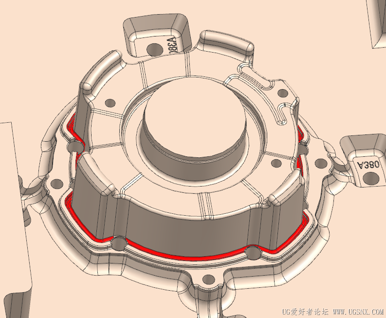

红色勾槽部份,因为壁太高,铣刀铣不了,拆电极也不好拆,顶针孔的圆角删不掉,恳求大指点,有什么好的加工方法

图档什么版本,你这就拆电极吧,要不就上3+2.

把这块做个镶件
