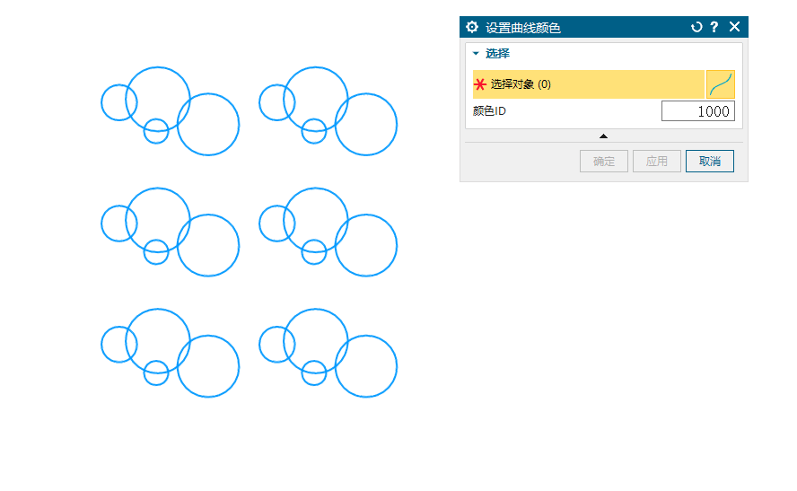

UG 如何批量修改相同直径圆弧颜色?

发表于 2025-12-11 11:47:25 | 显示全部楼层
这个功能刷到过,忘记了,回去再找找

发表于 2025-12-11 13:00:02 | 显示全部楼层
可以试试选择相似面

发表于 2025-12-11 14:37:41 | 显示全部楼层
好像有个类似特征匹配的指令,能同时修改,不过好像要都选中

发表于 2025-12-12 15:51:57 | 显示全部楼层
选择组合面命令,设置选择等半径,确定,右键指派特征组颜色。

 楼主| 发表于 2025-12-15 08:48:53 | 显示全部楼层
选取的是圆弧线,不是面,面的话NC助手可以一次标注出来

发表于 2025-12-17 16:49:51 | 显示全部楼层
不知道nx有可以选择相同直径圆弧的命令。制图模块可以。或者做外挂。或者变通一下,拉伸一段圆弧面出来就可以用其他办法实现了。
