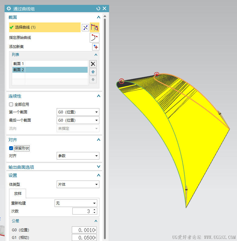

用两条样条曲线生成网格曲面,提示:输出为自相交。如图1。
图1
图1
将保持形状选中,可以生成网格曲面,但曲面上会有许多线条,如图2。
将这样生成的模型导入ANSYS之后,会发现整个曲面是由许多细长的窄条组成,这为后面的网格划分带来很大麻烦。
求助:
有没有办法将图2的这种曲面简化?

换个命令 比如填充曲面 n边曲面 ansys也可以修复模型

我这种情况用填充曲面做不了吧?

试试X成型,更改一下曲面U、V参数。

是不是样条曲线上太多点了?也可以分开几个面做,在两条样条曲线上接线,再接面
