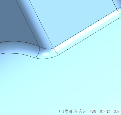

[求助] 这条程序圆角位置如何能连起来?
357
722
5970
5970
发表于 2025-12-13 08:22:55 | 显示全部楼层 |阅读模式
https://www.123865.com/s/9noNjv-ApOw?pwd=Fqel#
通过网盘分享的文件:CJ25-01136-MEPMC-4CW-35YMC-SXT-加工.prt
链接: CJ25-01136-MEPMC-4CW-35YMC-SXT-加工.prt 提取码: wtep
--来自百度网盘超级会员v9的分享

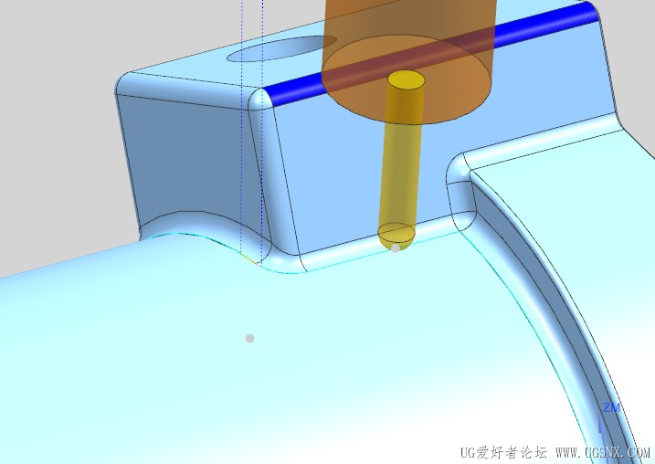

发表于 2025-12-13 10:21:16 来自手机 | 显示全部楼层
这是什么策略,边长延伸打开试试

发表于 2025-12-13 11:39:22 | 显示全部楼层
把自动壁取消,自己选壁把圆角边也选上!

发表于 2025-12-13 19:58:09 | 显示全部楼层
两边的圆角不一致。开粗完成后删除圆角。用对应大小的球刀直接走就行了

 楼主| 发表于 2025-12-15 08:27:37 | 显示全部楼层
6816 发表于 2025-12-13 11:39
把自动壁取消,自己选壁把圆角边也选上!
嗯,谢谢,刀路能连起来了

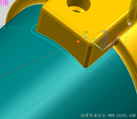

 楼主| 发表于 2025-12-15 08:28:32 | 显示全部楼层
嗯,谢谢,我是想要这个效果,你这个进刀点是如何放到圆角处的?
