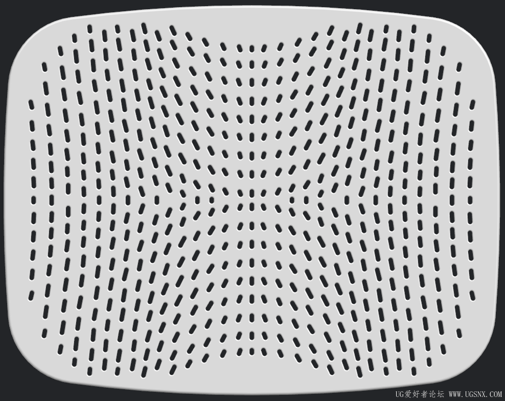

求问这种怎么画

复杂阵列是算法的优势:划分网格进行排列,利用列表附加旋转、大小等规则。

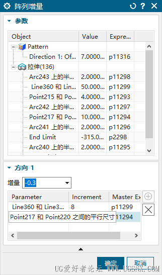

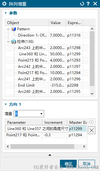

我用的笨办法,肯定有比我更高效的方法
1、给个角度
2、阵列增量找到那个角度然后递减(或递增)
3、变大变小就是找边长,也是阵列递增

这个应该用算法特征做。等大神解决吧。

大概看了一眼,是阵列没有错。但要利用表格去阵列,表格里填好相应的函数和变化。这些都需要计算。希望对你有帮助

经过一晚上研究,解决了
