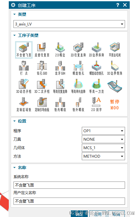

   NX2512加工模板用中文命名图片无法读取,用字母数字命名可以

我也同样问题。刚装的2512就遇到这个问题,有觉得师傅吗,谢谢

这种治标不治本,有没有彻底解决方案

一开始UG就不支持汉语,12.0以后开始好点了,现在又回去了吗

24的没毛病    25的不敢玩

尝鲜装了2512,就遇到这个问题,不过有一点好的,不像2412那么吃内存。

我2512是下面对话框里面的小策略图标可以中文命名,但就是工具栏上最上面那一排的模板图标还是五角星,改了字母名图标还是五角星,搞不懂啥原因

完全可以读取
