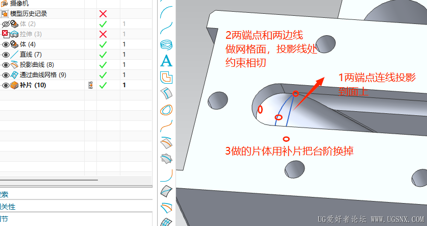

蓝色面是现场加工的时候,多铣了,要修改图纸,把蓝色面台阶加工掉,还要求光滑过渡。下面的黄色的斜圆弧面角度不能动,绿色面可以被加工

曲面思路

发表于 2025-12-18 13:56:11 | 显示全部楼层
回帖奖励 +1 G币
做了光滑过渡,看看行不行 620010501076 die support LSA50_1__step.zip (85.14 KB, 下载次数: 2) 联想截图_20251218135319.png 联想截图_20251218135158.png

发表于 2025-12-17 19:03:18 | 显示全部楼层
回帖奖励 +1 G币
你这明显是多铣了,黄色面不让动怎么光滑连接?要想光滑连接补焊再光?如果黄色面可以动做一个与黄色面连接的曲面就才可以光滑过渡过去吧。

发表于 2025-12-17 19:51:47 | 显示全部楼层
回帖奖励 +1 G币
这个角度不变,应该不能光滑连接吧

发表于 2025-12-17 21:06:47 | 显示全部楼层
回帖奖励 +1 G币
角度不变,是把绿色面去掉,黄色面延伸上来呗。

 楼主| 发表于 2025-12-18 09:35:04 | 显示全部楼层
tombai691019 发表于 2025-12-17 19:03
你这明显是多铣了,黄色面不让动怎么光滑连接?要想光滑连接补焊再光?如果黄色面可以动做一个与黄色面连接 ...
是多铣了。之后还要热处理,所以不补焊。黄色面角度不变就好,可以适当的加工一些,重点是要去掉蓝色的台阶

 楼主| 发表于 2025-12-18 09:36:15 | 显示全部楼层
现场已经加工成这样子了,图纸里面黄色面延伸上来很容易,但是也不能补焊再加工...

 楼主| 发表于 2025-12-18 14:48:37 | 显示全部楼层
NQJ-NX 发表于 2025-12-18 13:56
做了光滑过渡,看看行不行
请问思路是怎么样的?直接倒圆角的话,这里会变低一些。您做的并没有这种情况。真的只是把台阶去除掉了
