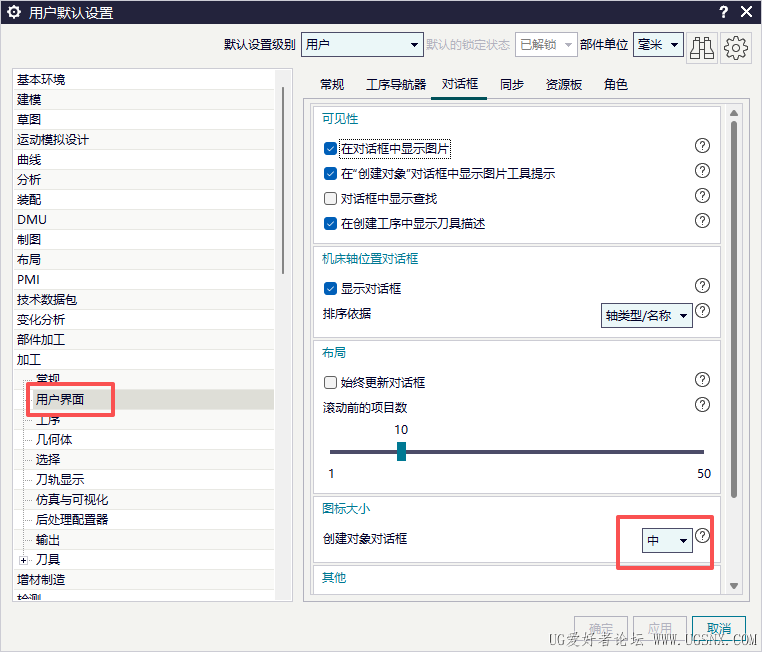

发表于 2025-12-18 14:42:12 | 显示全部楼层 |阅读模式
我记得以前很小的啊

发表于 2026-1-23 14:31:53 | 显示全部楼层
用户默认设置→加工→用户界面→对话框→图标大小
