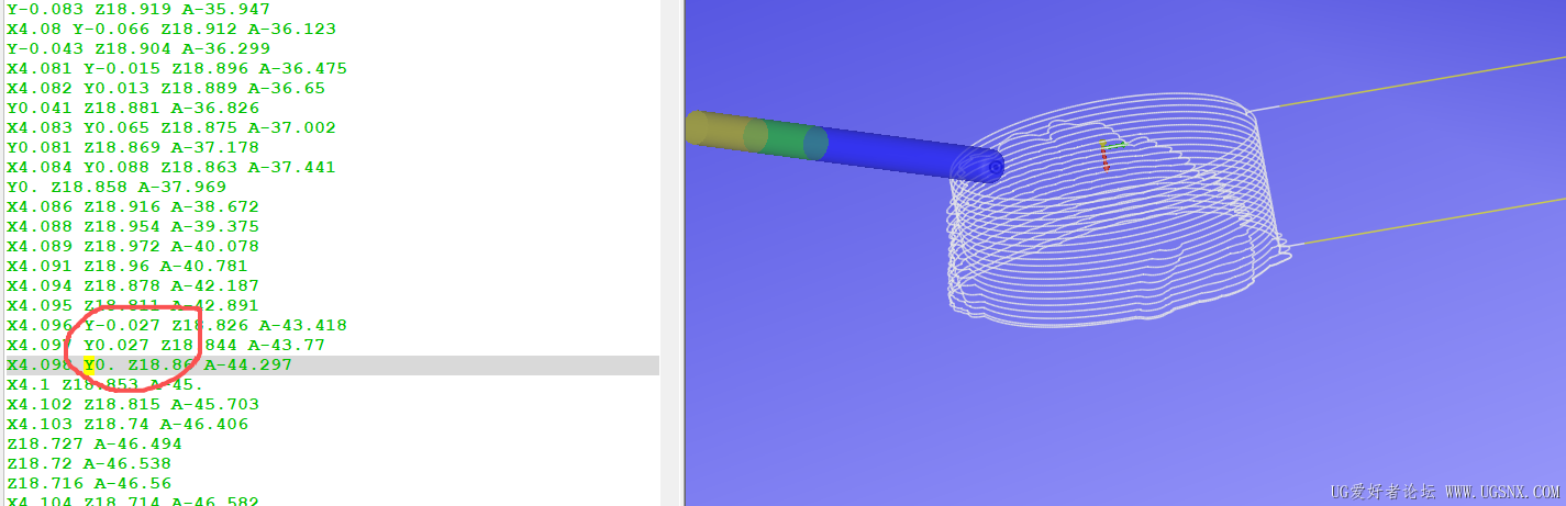

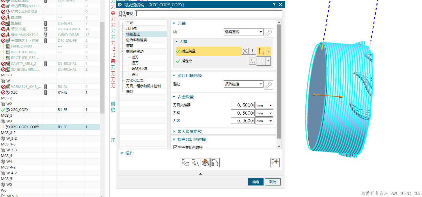

锁定Y轴
刀轴方向全改过,还是会有Y输出

远离直线可以。

发表于 2025-12-23 08:40:05 | 显示全部楼层
刀轴用远离直线,或者打开锁轴事件,锁住Y

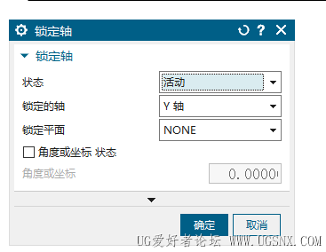

发表于 2025-12-23 08:47:40 | 显示全部楼层
这里可以锁

发表于 2025-12-23 08:49:33 | 显示全部楼层
刀轨事件里可以锁

发表于 2025-12-23 09:02:09 | 显示全部楼层
刀轨事件,锁定轴,点进去,旧可以锁轴了!

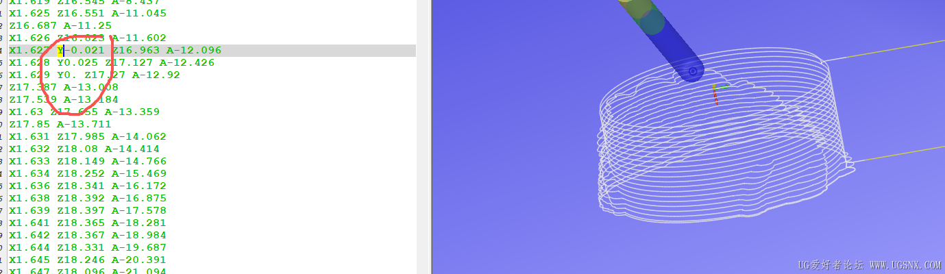

 楼主| 发表于 2025-12-23 09:53:51 | 显示全部楼层
锁轴试过了不行

 楼主| 发表于 2025-12-23 09:54:29 | 显示全部楼层
锁轴试过了不行

 楼主| 发表于 2025-12-23 09:55:09 | 显示全部楼层
锁轴试过了不行,谢谢
