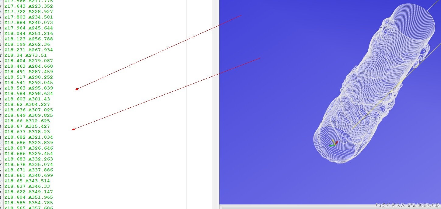

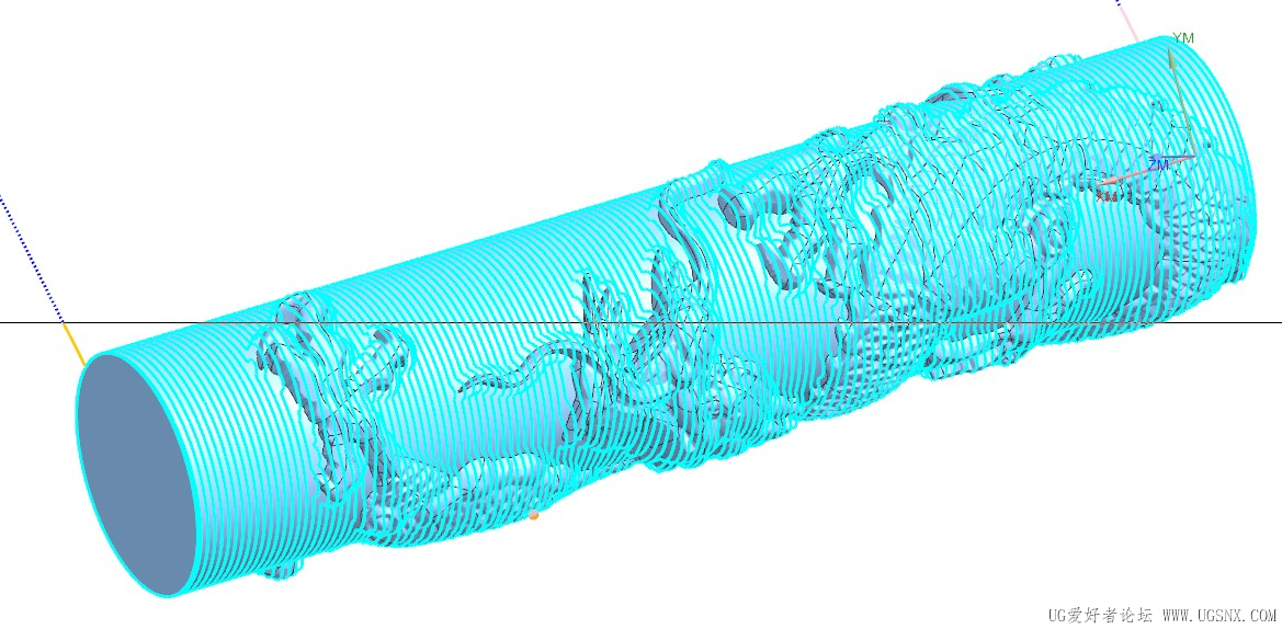

[求助] 各位大师,四轴连动加工怎么如何能锁Y轴,让Y全0,谢谢了

 楼主| 发表于 2025-12-23 09:56:15 | 显示全部楼层
13387163728 发表于 2025-12-23 09:55
锁轴试过了不行,谢谢

发表于 2025-12-23 10:35:31 | 显示全部楼层
坐标没设对?不然就是刀路错了

发表于 2025-12-23 10:44:42 | 显示全部楼层
刀轴指向旋转中心

发表于 2025-12-23 12:35:02 | 显示全部楼层
锁轴不行吗?试试远离直线再锁轴行不行

发表于 2025-12-23 13:00:04 | 显示全部楼层
远离直线就行了

发表于 2025-12-23 13:36:23 | 显示全部楼层
试过了,Y轴锁定了的,是不是你哪里出错了。曲面驱动+远离直线就行了
