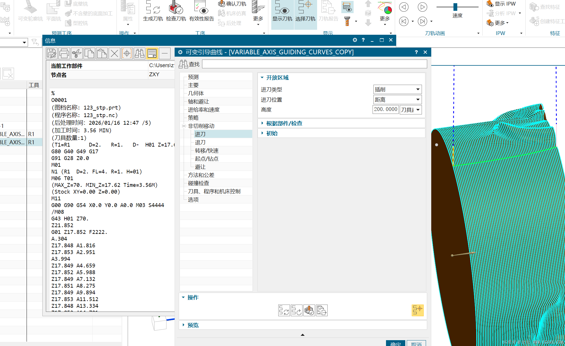

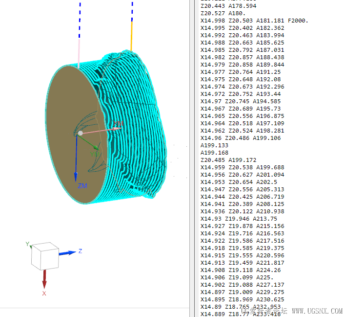

[求助] 各位大师,四轴连动加工怎么如何能锁Y轴,让Y全0,谢谢了

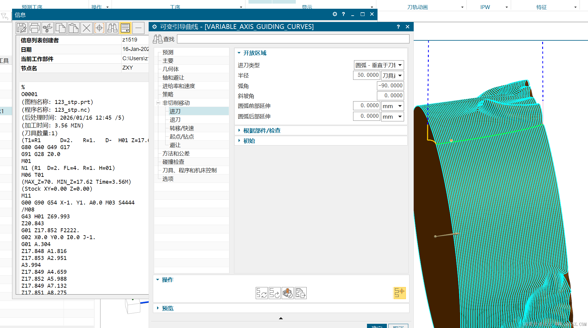

发表于 2026-1-16 12:51:54 | 显示全部楼层
那个Y轴输出运动那个是进刀路径.改成直接插下来就没有Y轴运动了

发表于 2026-1-27 08:45:21 | 显示全部楼层
程序搞不好锁轴也没用的,主要是控制刀轴

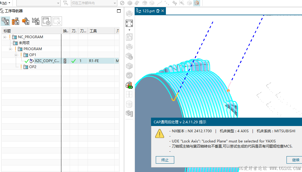

发表于 2026-1-27 12:38:03 | 显示全部楼层
13387163728 发表于 2025-12-23 09:55
锁轴试过了不行,谢谢
4Z后处理可能不对吗?
发个上来看看
35
718
718
发表于 2026-1-27 13:11:29 | 显示全部楼层
7f5ea0b7d3f66474ca5a2dcec451884d.png 你编程有问题  我后处理直接报错
06b9752fd3c478b16d4ddd8ffca6a885.png 705013cdb938ead1c63b2e94772fa9ad.png 自己搞一个没问题 只有开头/结尾的Y0

发表于 2026-1-27 19:17:46 | 显示全部楼层
远离直线,直线不能是x轴,要是产品的中心线

发表于 2026-2-3 11:58:21 | 显示全部楼层
你这个应该是上车铣复合加工的吧,XZC的车铣复合,这是后处理的问题,用这个车铣的后处理就能实现。你这样的图档,四轴后处理出的程序一定会带Y的,很难锁住,除非你的图档是比较规律的圆柱或圆锥形Y轴才可以锁住。

发表于 2026-4-28 07:47:25 | 显示全部楼层
刀轴用远离直线,或者打开锁轴事件,锁住Y
