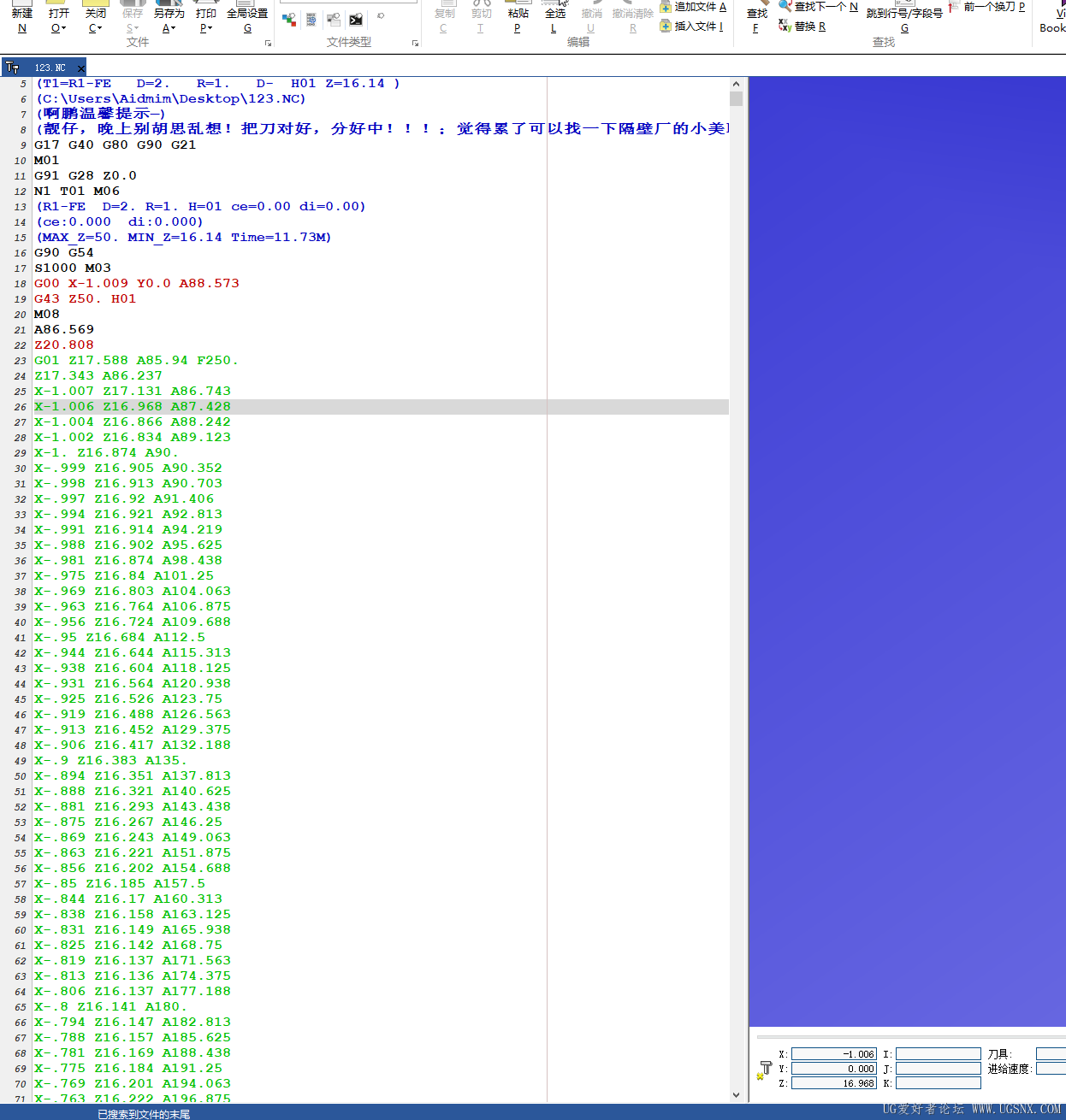

[求助] 各位大师,四轴连动加工怎么如何能锁Y轴,让Y全0,谢谢了

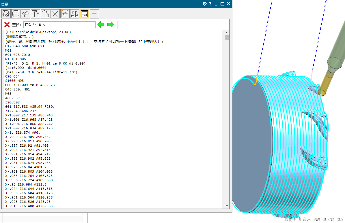

 楼主| 发表于 2025-12-23 16:47:00 | 显示全部楼层
野草* 发表于 2025-12-23 16:17
指定部件选面(切削区域指定一下),不要指定部件
按你的试过了还是有,后处理出来前面看起来是没有,但搜下Y,中间就有,一段一段的

 楼主| 发表于 2025-12-23 16:57:14 | 显示全部楼层
已上,大师看你的了

发表于 2025-12-23 19:18:20 | 显示全部楼层
有没有可能是后处理不行啊
216
1028
1028
发表于 2025-12-23 23:49:23 | 显示全部楼层
我建议是换个后处理
580
580
发表于 2025-12-24 00:24:42 | 显示全部楼层
1.坐标选中间圆柱,2刀轴也选中间圆柱。其它不变,我出出来的程序只有一前一后有Y,我不会传图和文件.
