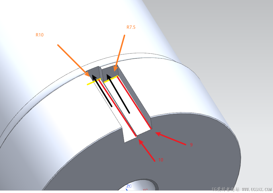

倒角,如何在保证一边不动的情况下完成倒角
红色线的长度不能改变,改变黑色箭头指向的面,分别倒R7.5,R10的角
效果大概是这样子
倒角命令都是直接在这里附着了圆角,黄色线就发生的变化,不符合要求

下班了,明天再看,你把文件发出来

画实体,求差

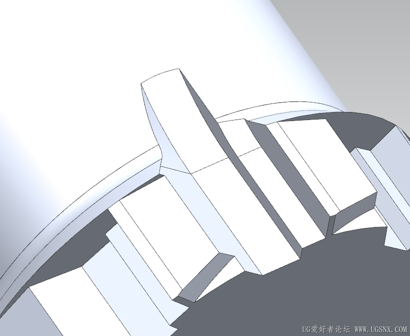

补一下文件,2层有一个类似的例子

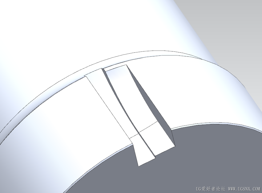

是这样的吗

对,是这样的,我现在的做法是画草图,向上分别取7.5,1。再画出一个相应的圆,然后旋转切除

目前最快的就是画草图拉伸切除

角度不变,是把绿色面去掉,黄色面延伸上来呗。
