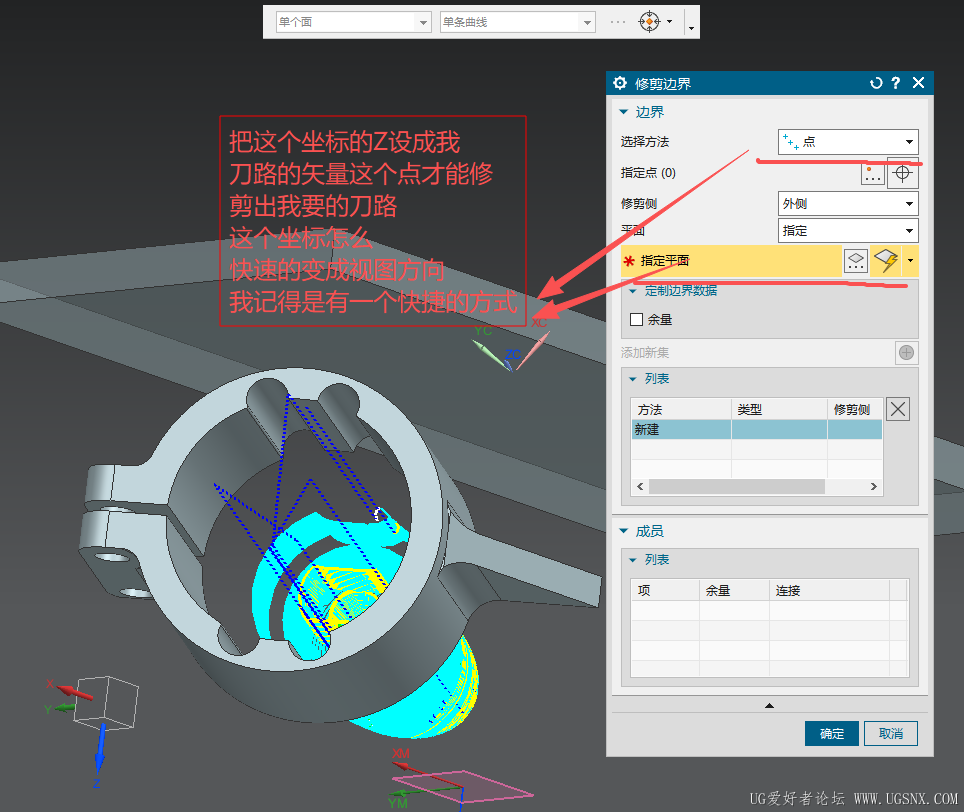

各位大哥,我看到有一个版本有一个WCS坐标至视图方向的。。最低是哪个版本的
就是我想在视图方向画线,用点圈一下,用WCS坐标定一下,他就在这个视图平面上,
不然老是要切出去草图那里搞。麻烦死了

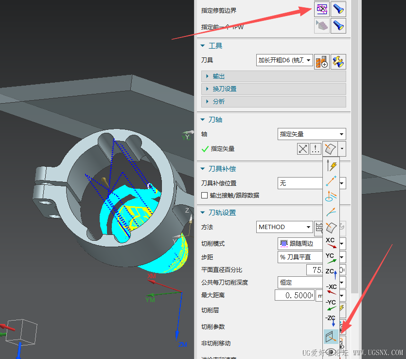

 楼主| 发表于 2025-12-24 18:56:16 | 显示全部楼层
搜抖音学会了,先找出图片1 然后按一下然后当前视图就好了

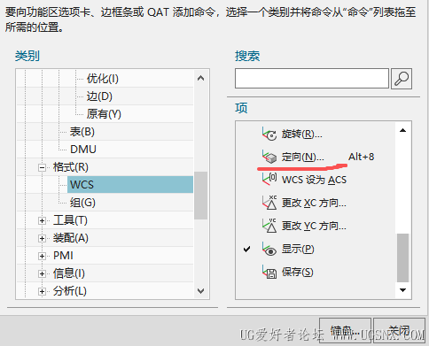

发表于 2025-12-24 16:54:37 | 显示全部楼层
是这个吗

 楼主| 发表于 2025-12-24 18:25:19 | 显示全部楼层
不是,编程里面,比如我想在这个视图里面编程。但是我要修剪刀路,如果不把WCS坐标摆成这个视图的话,他这个点是不对的。修剪不出我想要的刀路

发表于 2025-12-24 18:40:15 | 显示全部楼层
话不多。 发表于 2025-12-24 18:25
比如我想在这个视图里面编程。但是我要修剪刀路,如果不把WCS坐标摆成这个视图的话,他这个点是不对的。 ...
放个试图坐标系就好了啊

 楼主| 发表于 2025-12-24 18:43:13 | 显示全部楼层
UG1231 发表于 2025-12-24 18:40
放个试图坐标系就好了啊
我记得有一个命令是WCS至视图面的命令,我这个版本没有。
视图坐标怎么放阿,不会是创子坐标,然后用那个坐标编程吧。。
我没这个习惯

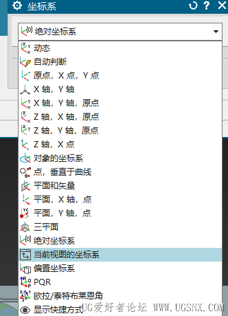

发表于 2025-12-24 21:39:38 | 显示全部楼层
回帖奖励 +1 G币
这个?
