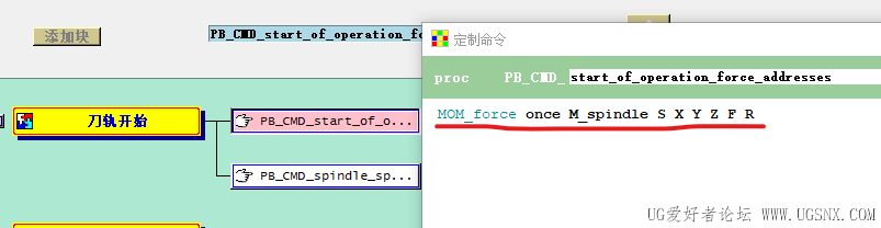

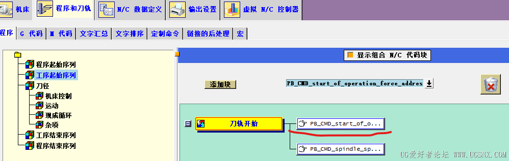

同一把刀,两个程序,第2个程序开始XY坐标和第一个程序结束的XY坐标一致,后处理没有生成出XY坐标,怎么修改,哪位大神指点下

发表于 2025-12-24 17:51:20 | 显示全部楼层
试一下看看行不行
