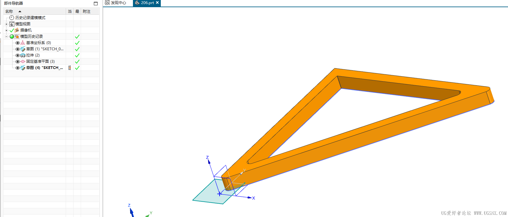

要在草图4上绘制一条直线,需要以在草图1上绘制的圆角端点做起点,怎么才能捕捉到?版本是2306.

发表于 2025-12-27 10:36:12 | 显示全部楼层
找到这里,选整个装配

发表于 2025-12-27 09:56:40 | 显示全部楼层
点过滤器

发表于 2025-12-27 13:18:54 | 显示全部楼层
我的话,会选整个装配,过滤器还很少用

 楼主| 发表于 2025-12-27 15:56:04 | 显示全部楼层
解决了,谢谢!
