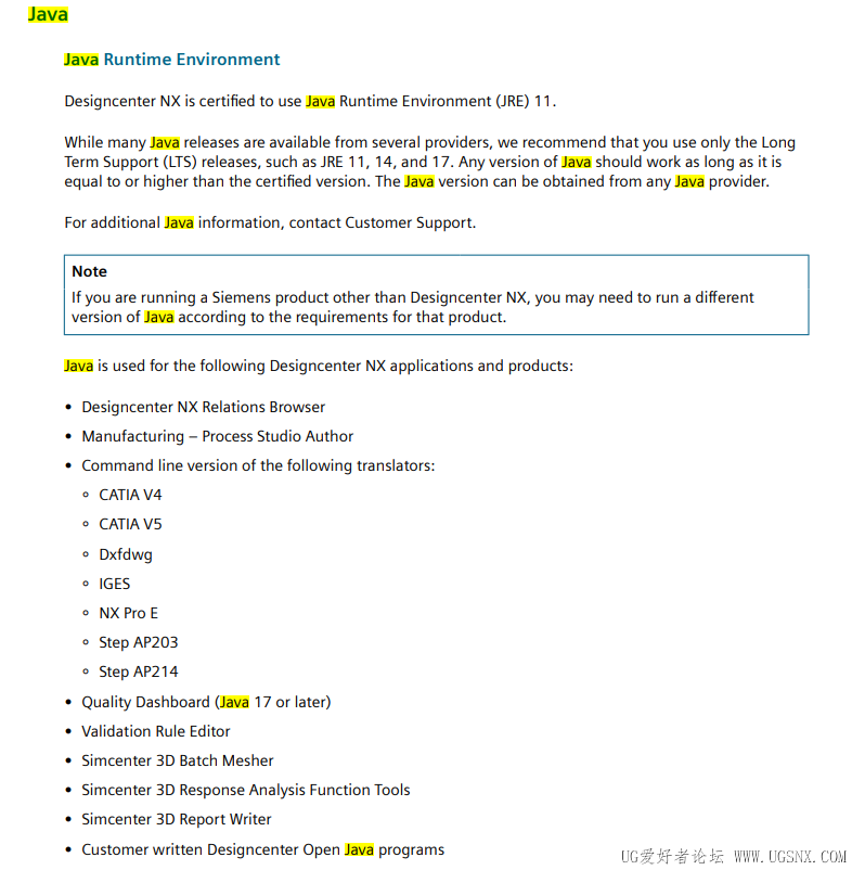

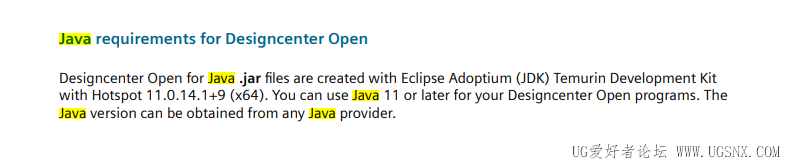

各位大神,
请问NX2512, 需要JAVA的哪一版本? JAVA11的任何一个子版本都可以吗?
谢谢!
3102
1247
31996
发表于 2025-12-29 10:04:26 | 显示全部楼层
官方他们的jar包是用11.0.14.1 我们用11就行了 或者上17
