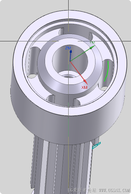

材料304不锈钢,只加工4个腰形槽深30mm,宽4.0,目前用螺旋铣,刀太长,快不了,现在第一种方法想用4.0刀只接插铣,不精光,第二种方法想每个两边都打孔,然后分长短刀往复拉,但只能用3.5铣刀,侧边余量又太多,精光起来也慢,综合起来效率也不高,有没有哪个大神有这方面的加工经验分享下,非常谢谢!

不割没啥好方法,30深又是小刀硬料,要么按你说的长短刀往复拉改用一个3.8R0.2的刀,最后光一下。

有3.8的刀买 可以来回拉               在一个 这种肯定钻头快  孔之间的间隔搞个0.5    剩下的残料就直接踩  没有多少余量的 然后3.5铣刀半精一下

那么小的刀插铣?没试过。不线割就慢慢层切咯
