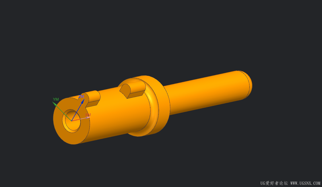

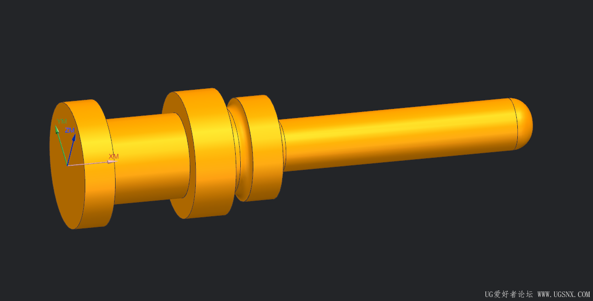

四轴初学者,请问这个工件怎么加工,有什么思路吗?刚接触还搞不懂。。

可以做个工装 就是一个圆劈开成俩个的样子  到时候锁螺丝加紧  这样没夹伤  刀长也好搞  数量少就每个分呗   然后定轴俩个角度爬面就行了呗

4轴缠绕加工吧

人家问的是怎么编程

老方法,展开平面做一圈往复开粗的刀路然后缠绕回去开出小台,定轴开上面小弧面然后精出来,之后同样往复光出底面,侧面精光下机。

高版本好像是车铣模块加工
