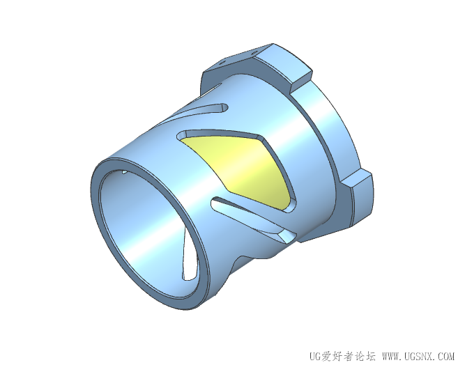

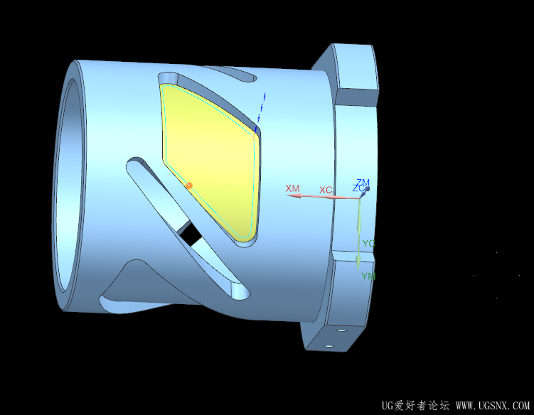

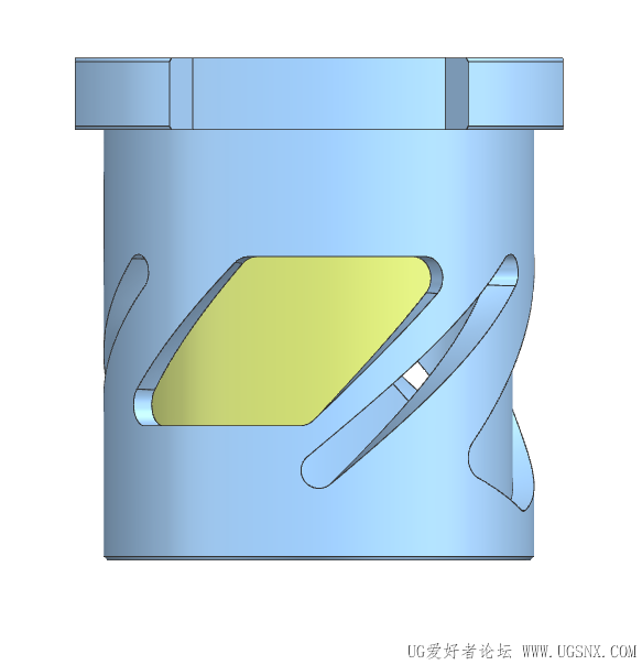

有没有大佬帮我把黄色区域做一个四轴一刀流光侧壁!

发表于 2026-1-1 22:11:18 | 显示全部楼层
原图面不行,要重新做面

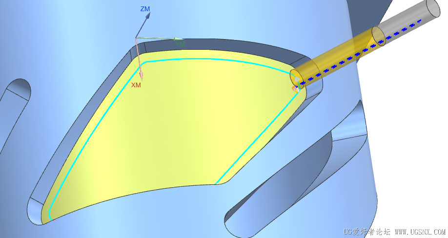

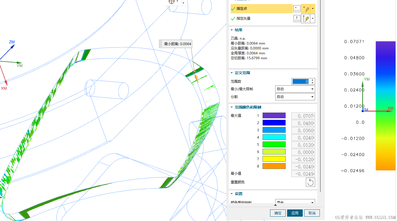

 楼主| 发表于 2026-1-2 14:01:05 | 显示全部楼层
图纸太大了 好不容易弄到1024kb以下,做面研究了好久,就只能这样了,无过切,漏切10丝以内

发表于 2025-12-31 23:18:20 | 显示全部楼层
建议引导曲线,也可以缠绕个刀路

浅挚半夏 发表于 2026-1-1 14:44
这个图有点面熟阿
主要是驱动面做不出来,做出来也容易变五轴刀路

发表于 2026-1-2 11:21:37 | 显示全部楼层
这种主要是做辅助面,辅助面做好了就很简单
