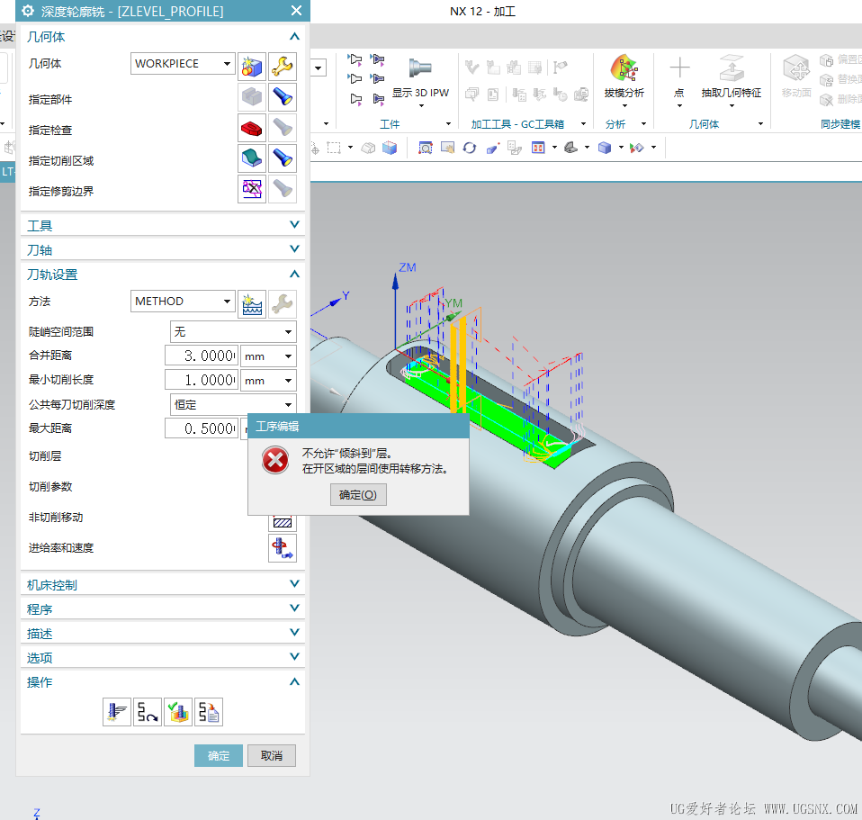

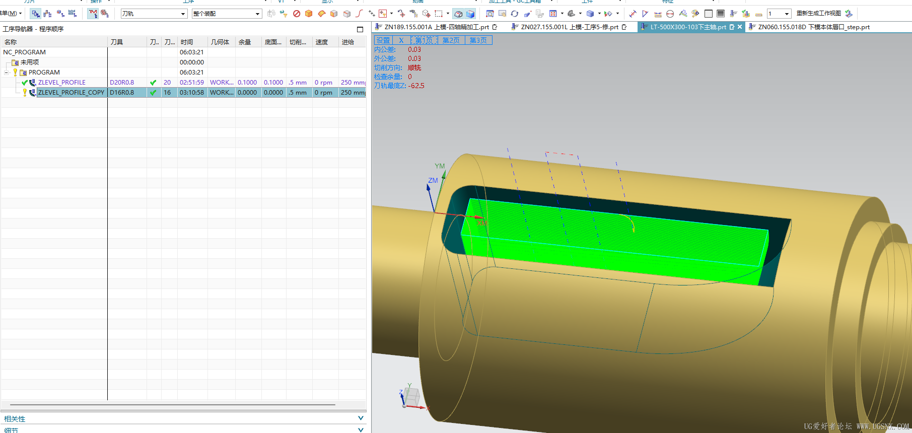

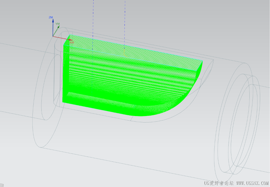

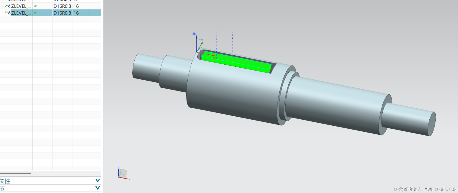

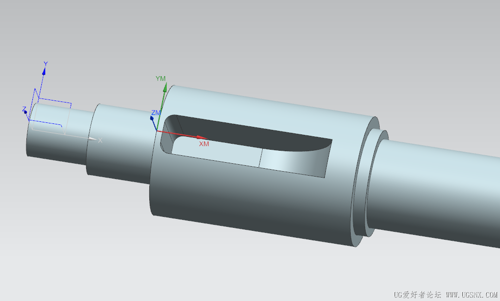

图中圆柱上一个单侧弧面的凹槽,如何使用等高螺旋一刀流做出来?
该设置的地方也都设置了,依然报错,且还有很多抬刀,最后一图是MC的效果。NX12.0、2512都是如此,有劳哪位兄弟指点一下。

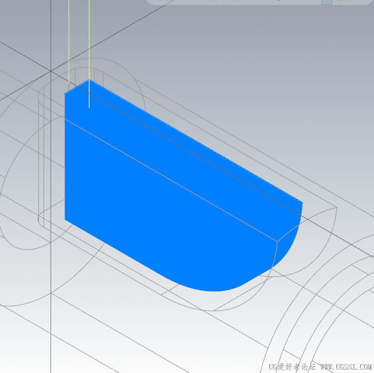

发表于 2026-6-17 19:56:41 | 显示全部楼层
延伸几毫米,控制层即可.

延伸几毫米,控制层即可.
正解,这个大哥说的对

发表于 2026-6-19 17:42:32 | 显示全部楼层
做不干净,四轴加工再90度T刀接吧
