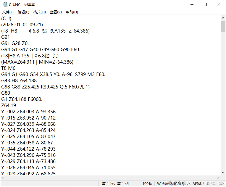

大佬们 多轴打孔 f值出现的位置乱七八糟的  这个有解决的办法吗

连接进给率

四轴钻孔安全高度给够就行,没必要使用安全连接
