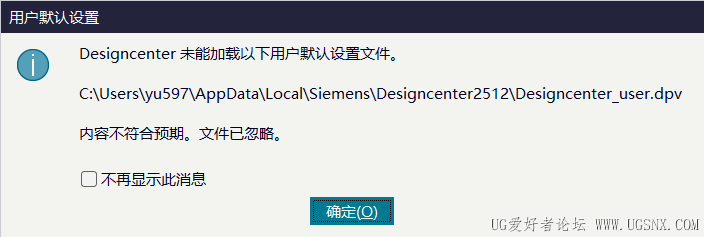

如题,安装好之后,也替换了破解文件,打开出现这个,关掉也能正常使用软件,但是每次打开软件都会提示,很烦。
哪位大神遇到过这个情况,求解决方法

NX很多文件名,到了2512版本已经改为Designcenter。
配置文件NX_user.dpv文件名,已经默认改为Designcenter_user.dpv,导致出现了这个提示。
重新配置Designcenter_user.dpv即可解决。

不在显示此消息对话框✔即可不在提示
