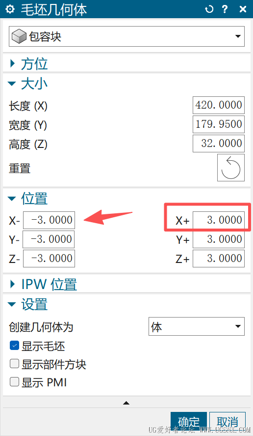

设置一边偏置另一边自动偏置出去了
设置一边偏置另一边自动偏置出去了
91
3530
3530
发表于 2026-1-4 09:36:00 | 显示全部楼层
改变总大小

 楼主| 发表于 2026-1-4 10:02:20 | 显示全部楼层
非常感谢  刚换这个版本 熟悉中
