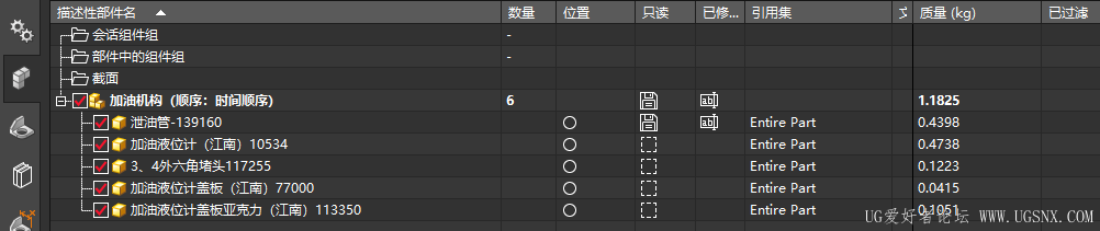

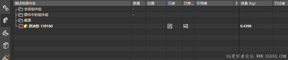

1 文件-首选项-常规-几何构造-密度
   这里可以设置 默认密度   一般默认好像是  7830.640
2 分析选项卡-更新质量属性(可以在模型 也可以在装配)
3.左侧资源条-装配导航器-把窗口往右拉一下 显示出  质量(kg)一列
    在这里可以不用测量 直接看质量

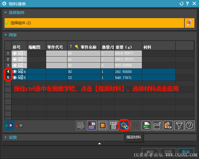

有个想法,注塑模向导有个【物料清单】,里面可以指派材料,你试试看,不知道行不行。

发表于 2026-3-4 18:59:50 | 显示全部楼层
我目前就是你这么干的
