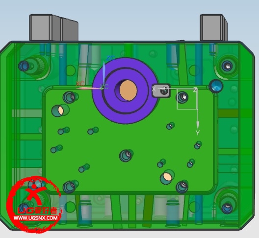

产品拟正后看上去是斜的。是不是设置的问题!

那很有可能是你不小心打开透视了!在视图——操作里面看看透视有没有被打开!

这个就是你的模型是斜的,模型要以绝对坐标为准,测量一下倾斜角度,把模型移动一下即可。
这个不是设置问题

这个图档是以前做的。新装UG后打开就变在这样了。图没有斜,如果新建一个图档再把这个图导进去又好了!

F8摆正以后,看下你的坐标是否是正的。

按F8后,坐标是正的!

这个哥们说到重点了 给你点赞!
