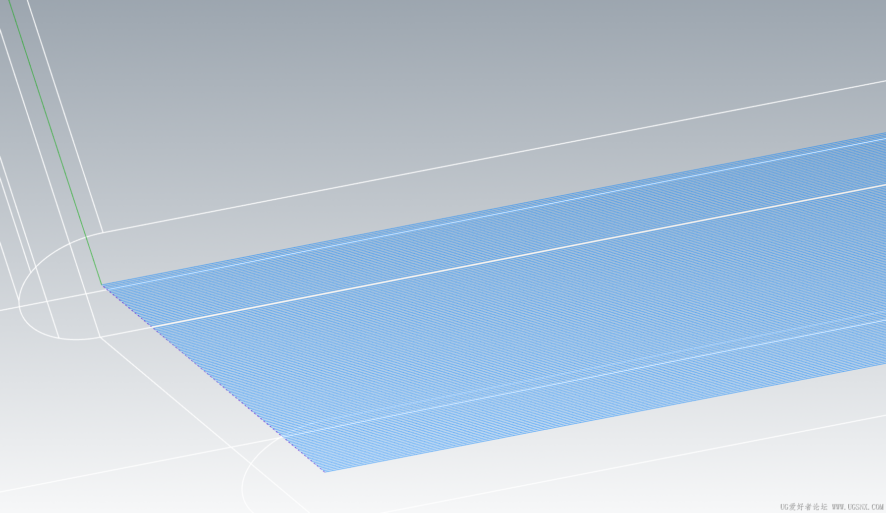

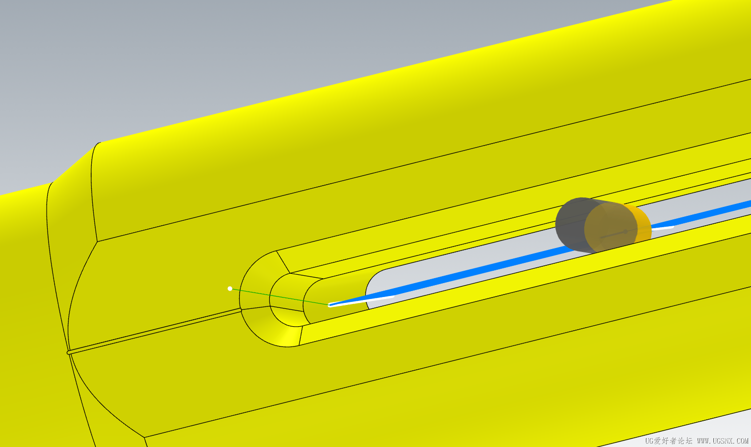

大佬们有什么好的办法吗?
加工一个宽度15mm的锥槽,因为过深,只能用加长的D15R0.8铣下去,但是没办法斜插,用3D扫描策略进刀到下一层是直插下去的,想让直插的紫色刀路进给速率降低点,有什么好办法吗?
尝试用编辑刀路,但是会关联相连节点的刀路,如果节点分的很细,程序量会很大。
或者有什么好的加工策略吗?

楼上说的差不多,我用高速等高,封闭外形方式,选的顺铣环切,用的14.99的刀出来的刀路看着是斜插,不过在圆柱面上,上部和下部的刀路不好,中间的还行,我看3D扫描里也有环切你可以试试看,如果不行,你可以把圆柱换成正方体圆弧槽不变,这样用高速等高的顺铣环切做出来应该是一刀斜插完。

没用过3D扫描,等高不可以吗?等高过渡斜插。或者中心打孔从中心下刀往两边加工。

3D刀路不是很熟练,这里用等高出不了刀路,感觉是因为刀具直径和槽宽相同的原因,但是不知道修改哪里

把刀具改成14.99试试

不行提示计算错误

这个因该没有什么公差要求吧,不然也不会用15的刀去做,可以把槽偏置0.01,然后用等高螺旋下去就行了
