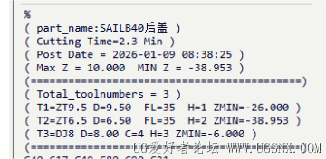

[分享] 分享个自己用了好几年的宏后处理

发表于 2026-1-26 01:21:07 | 显示全部楼层
后处理的cdl文件是不是要放哪里才起作用。一直报错。
38
295
1645
1645
发表于 2026-1-26 01:30:22 | 显示全部楼层
大佬报错后,有程序,但是少了程序头和程序尾。

 楼主| 发表于 2026-1-26 09:57:27 | 显示全部楼层
你自己后处理怎么装  这个也怎么装  我10.0用都没问题

 楼主| 发表于 2026-1-26 09:58:58 | 显示全部楼层
你好胖撸y 发表于 2026-1-26 01:03
大佬12.0报错,是哪里需要改吗?
程序里不要用T型刀  如果用T型刀可以用假刀  T型刀有些参数在这后处理里会报警

发表于 2026-1-27 03:45:45 | 显示全部楼层
17zb 发表于 2026-1-26 09:58
程序里不要用T型刀  如果用T型刀可以用假刀  T型刀有些参数在这后处理里会报警 ...
好的好的谢谢,大佬能不能发一个你的图档我看看能不能后处理

发表于 2026-1-27 05:23:53 | 显示全部楼层
E一帆风顺 发表于 2026-1-14 15:07
刚才试了下    多坐标很厉害   方便
大兄弟你用什么版本试的,我试了两个低版本老是报错。

发表于 2026-1-27 05:30:24 | 显示全部楼层
大佬,这10.0图档,报错。我用了就程序头和尾没有。是不是编程也需要改参数?
编程实例3.prt

 楼主| 发表于 2026-1-27 09:38:50 | 显示全部楼层
你好胖撸y 发表于 2026-1-27 05:30
大佬,这10.0图档,报错。我用了就程序头和尾没有。是不是编程也需要改参数? ...
有个变量低版本不识别  低版本好像用不鸟

 楼主| 发表于 2026-1-27 10:03:49 | 显示全部楼层
改了下 我自己试了 可以

发表于 2026-1-27 12:18:35 | 显示全部楼层
17zb 发表于 2026-1-27 10:03
改了下 我自己试了 可以
可以了,感谢大佬!牛逼
